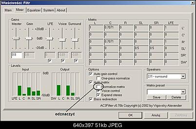

Nie używasz przypadkiem filtra Ac3Filter ?.
Jeśli tak, to odznacz ***8222;Normalize matrix***8221; we właściwościach na zakładce Mixer.
Głośność dźwięku wzrośnie kilkukrotnie (zazwyczaj 8-12 dB).

Hej, tak uzywam ac3, ale nie chodzi o odtwarzanie filmow, probowalem wylaczac normalize matrix ale to spowodowalo ze inne filmy z ac3 (ktore nie ja ripowalem) byly bardzo glosno, a moje slychac bylo normalnie, a chcialem aby moje filmy z ac3 mialy zblizona glosnosc do realeasow sciaganych z netu, pozatym gdy zmieniam ustawiena (wylaczone normalize matrix) i znow zrzucam z dvd strumien audio do ac3 i odpala pliku w winampie, to dzwiek dalej jest bardzo cichutki.

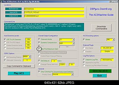

Spróbuj zwiększyć głośność programem AC3Machine (jest tu : http://www.cobraverde.net/pliki/audio.rar), zaznaczając funkcję ***8222;Auto Find Maximum Gain***8221;.
Ale mimo, iż rzeczywiście czasem filmy DVD są bardzo ciche, to ja jednak pozostawiłbym dokładnie taką ścieżkę jaka była na oryginale.
Przecież po to są filtry typu AC3Filter, aby z nich korzystać i zawsze można sobie zwiększyć lub zmniejszyć poziom dźwięku, a przynajmniej masz pewność, że jakość nie uległa pogorszeniu w procesie rekompresji.

hej !!, dzieki za opdowiedz, ale juz probowalem kozystac a ac3machine, nawet podbijalem recznie decybele w zakladce gain ale i tak bylo za cicho lub dzwiek sie przesterowal, a wlasnie chcialbym pozostawic oryginalna sciezke ac3. To znaczy ze po prostu dzwiek w dvd jest cicho i nie da sie go zzucic zeby byl glosniejszy ?? moze jest jakas inna metoda zzucenie dzwieku, z dvd do ac3 oprocz tych ktorych wykozystywalem (robot4rip, subripper, dvd decrypter, rejig). Te programy robia "demux audio" wiec moze sa jakies inne wykozystujace jakies dziwne kodowanie ktore sprawi iz zzucony dzwiek ac3 z dvd bedzie glosniejszy (np tak glosny jak w powerdvd). Tak wiec czy ja zzucam dzwiek prawidlowo a jest on po prostu za cichy, czy moze robie cos zle Pozdrawiam !!

Napisany przez mahadeva
Tak, to oznacza, że na DVD było cicho i nie da się go zrzucić tak aby był głośniejszy. Najwyżej już po zgraniu ścieżki audio wprowadzasz do niej zmiany, które wymagają rekompresji i obniżają jakość. Możliwe, że są programy, której robią to "w locie", ale jakoś nic nie przychodzi mi do głowy ...
moze jest jakas inna metoda zzucenie dzwieku, z dvd do ac3 oprocz tych ktorych wykozystywalem (robot4rip, subripper, dvd decrypter, rejig). ??
Jak już pisałem powyżej, nie ma innej metody, zgrywasz jak najbardziej prawidłowo.
Robiąc ***8222;demux audio***8221; po prostu oddzielasz ścieżkę audio od video, nie wprowadzając do niej żadnych zmian. Potem możesz przekonwertować dźwięk choćby w AC3Machine albo zamienić ją na wav-a, podgłośnić i zakodować ponownie do AC3 lecz stracisz na jakości.
Odtwarzanie w różnych programach z inną głośnością może być spowodowane tym, iż korzystają one z różnych kodeków, inaczej skonfigurowanych. Np. Winamp może mieć swoją wtyczkę odtwarzającą dźwięk, która robi to nieco inaczej niż ta, z której korzysta PowerDVD. U mnie nie zauważyłem jednak takiego efektu, PowerDVD odtwarza mniej więcej z taką głośnością jak inne playery.
Podsumuję :
Robisz wszystko OK, dźwięk jest cichy i takim go pozostaw.
edit :
przy zamianie AC3 5.1 na wav-a wszystko się ze sobą zmiksuje i nie da się już wyodrębnić każdej ścieżki tak jak wcześniej, dlatego sens ma tylko późniejsza zamiana do AC3 2.0, no ale będzie głośno
