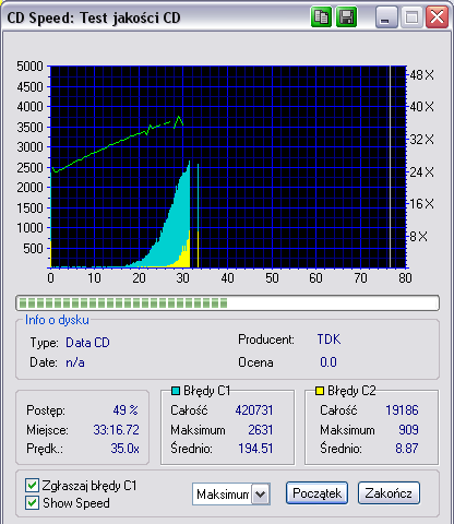

Błedy po wypaleniu płyty TDK d-view 700MB.
Jak myslicie ...czego to może być wina...?
Kupiłem 5 płyt TDK d-view 700MB oto ATIP:
ATIP:97m 15s 05f
Disc Manufacturer: TDK Corp.
Reflective layer: Dye (Short strategy; e.g. Phthalocyanine)
Media type: CD-Recordable
Recording Speeds: min. unknown - max. unknown
nominal Capacity: 702.83MB (79m 59s 74f / LBA: 359849)
Jakiś tydzień temu nagrałem 4 płyty ,wypaliły się okay.
A dzisiaj nagrywam ostatnią 5-tą w Alcohol120% obraz ISO ...i wyszło tyle błędów. Płyty wogóle nie idzie odczytać w napędzie. Im dalej robienia testu tym więcej błędów ...aż do zawieszenia się...
Niestety nie mam więcej pustych płyt aby sprawdzić ...inne.

jeżeli reszta Cd'ków wypaliła się ok a tylko na tej jednej są błędy to można przypuszczać, że płytka miała wadę fabryczną (czego zazwyczaj nie widać gołym okiem)...
oczywiście to tylko podejrzenie, ciężko jednoznacznie odpowiedzieć

A na powierzchni płyty (zewnętrzna i wewnętrzna) widać jakieś podejrzane "ubytki"

np. odpryski warstwy odbijającej (zewnętrznej) - może być wtedy nawet widać prześwity przez płytę lub wszelkiego rodzaju uszkodzenia mechaniczne - np. gdy płytka odbędzie lot kormorana...:zeby:

Napisany przez SEBAw
Jakie ubytki?!
Nie ma żadnych ubytków !...płyta jest nowa ,i wygląda jak nowa ,wygląda świetnie ,żadnych uszkodzeń mechanicznych.
Przecież z wykresu widać że od 15minuty narastająco zaczynają się coraz większe błędy.
Myślę, że gdyby były ubytki ...to byłby wielki miejscowy błąd C2 .

Qrcze nie miałem nigdy problemów ...z TDk-ami
Może faktycznie miałem pecha z tym jednym egzemplarzem ...?!
