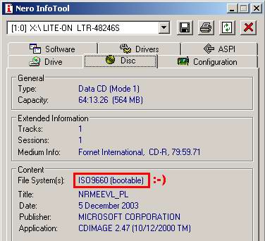

tzn. ja znam jeden sposob
montuje obraz do wirtualnego napedu (Dameon lub Alco), odpalam Nero InfoTool i...

Zrobiłem tak jak napisałeś i kicha tam zamiast "bootable" jest "Joliet" i jak przerobić ten obraz na butujący aby go póżniej wypalić na płytkę
