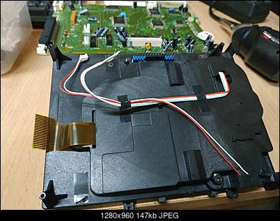

Witam wszystkich.
Prośba o pomoc w montażu napędu.
Bardzo proszę o pomoc w temacie. Zebrałem kilka starych cd-romów głównie w celu słuchania muzyki. Wpadł mi w ręce stary napęd, jak w tytule. Nie wiem, czy jest sprawny technicznie, ale postanowiłem go rozebrać i porządnie wyczyścić, gdyż był w opłakanym stanie.

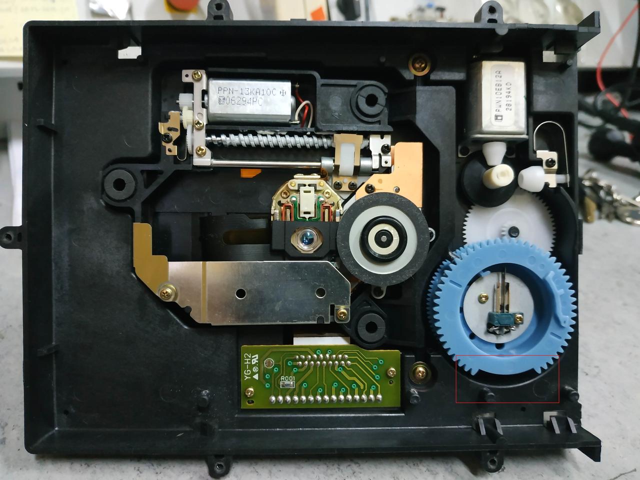

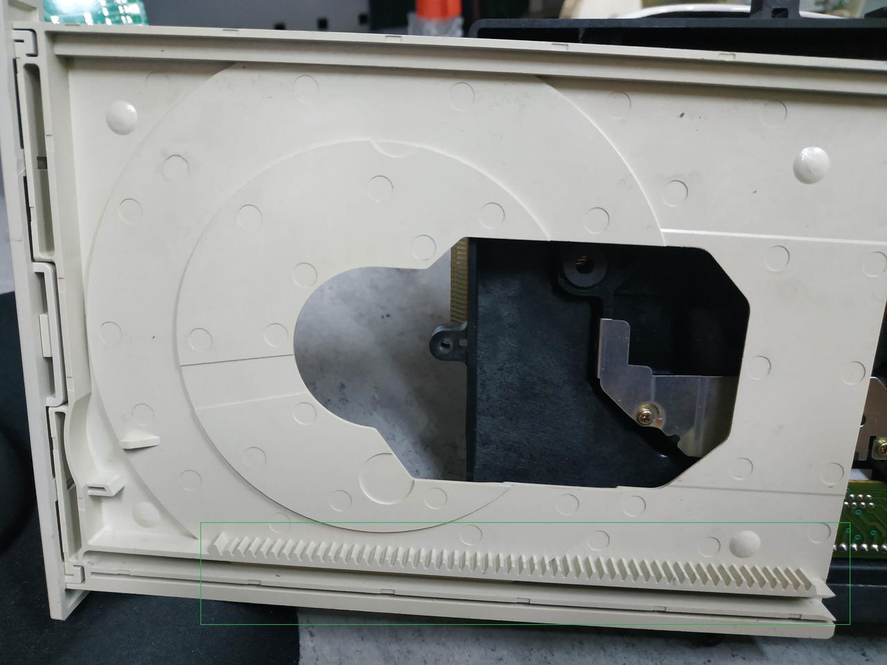

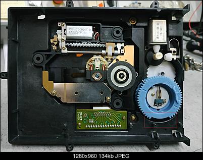

Po tych zabiegach szczerze mówiąc nie mogę sobie poradzić z jego ponownym złożeniem. Chodzi konkretnie o tackę na nośnik cd. Na zdjęciach, które dołączyłem, zaznaczyłem pewne punkty. Np. a żeby wsunąć tackę, to muszę ustawić duże niebieskie koło zębate w pozycji, jak na zdjęciu. Tylko wtedy długa listwa z naciętymi zębami tacki nie haczy o zęby koła zębatego i można wsunąć tackę. Jednak po tej operacji i włączeniu zasilania tacka nie działa prawidłowo. Albo nie domyka się do końca, albo coś się blokuje......
Rozumiem, że ustawienie zębów koła i zębów tacki jest względem siebie w błędnym położeniu.
Jest jeszcze możliwość obracania koła zębatego za pomocą pokrętła z przodu napędu. Zaznaczyłem ten mechanizm na zdjęciu.
Przyglądam się całości, ale nie mogę wpaść na to, jak prawidłowo zmontować ten napęd. Może są osoby, które miały podobny problem i zechcą coś podpowiedzieć.
Jak pisałem, to nie wiem nawet, czy sprzęt działa. Może trzeba było najpierw sprawdzić, ale teraz to już nie ważne. Poza tym wizualnie wygląda dobrze. Proszę o wsparcie i z góry dziękuję.

Popatrz dobrze czy gdzieś na kołach i wnęce nie ma znaków do ustawienia początkowego dla tacki napędu.

Uruchoma naped BEZ tacki, naped bedzie dazyl do zamkniecia i czujnik krancowy zostanie zwarty i sie rozlaczy , to bedzie punkt 0 na zamknietym , nastepnie wymus otwarcie guzikiem lub przy pomocy PC i masz punkt 0 przy otwartym napedzie

Może nie zadziałać, bo switch położenia tacki wisi w zerowym położeniu.
Kręcąc niebieskim kółkiem musisz ustawić mechanizm z laserem na dole. To będzie pozycja wysuniętej szuflady.

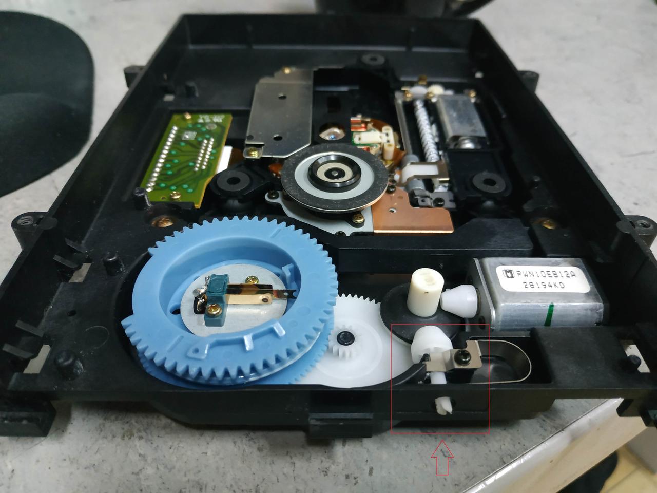

Dziękuję za chęć pomocy.
Udało mi się złożyć napęd, że tacka działa prawidłowo. Co prawda nie do końca ogarnąłem temat, ale już wie, o co chodzi. Napęd złożony połowicznie. Trzeba będzie jeszcze raz rozbierać. Generalnie składa się dość trudno. Nie to, co dzisiejsze napędy. W nowych wystarczy włożyć prawidłowo i popchnąć, a reszta sama się ustawia.
Tutaj jest to niebieskie koło zębate. W środku, co widać na zdjęciu są trzy blaszki. Środkowa jest powiedzmy blaszką główną. Jest tam również taki plastikowy ząbek.
Kiedy koło zaczyna się obracać, to kręci do momentu, aż ten ząbek oprze się o środkową, dłuższą blaszkę. Ona się ugina i tworzy kontakt elektryczny z drugą blaszką.
Wówczas jest informacja, że silnik ma się zatrzymać (ruch tacki). Następnie kiedy przyciśniemy guzik napędu, to koło zaczyna się obracać w drugą stronę do momentu, aż wykona pełny obrót i nastąpi kolejne połączenie z drugą skrajną blaszką.
Tacka się zatrzymuje.
Na górze tego niebieskiego koła jest jeszcze taki plastikowy rant, który zabezpiecza tackę przed niekontrolowanym wysuwaniem się, kiedy tacka jest w środku. Do tego celu pod spodem tacki jest taki ząbek z plastiku w kształcie klina.
Kiedy tacka się zamknie, to ten rant kółka zachodzi za ten występ i blokuje dodatkowo tackę przed wysunięciem. To właśnie przeszkadzało mi w prawidłowym ustawieniu. Kiedy dobrze ustawiłem niebieskie kółko (tacka wówczas ma być zamknięta) i chciałem dosunąć tackę, to ona się blokowała od spodu o ten rant.
Jako że to jest w kształcie klina, to mocniejsze naparcie na tackę powoduje przeskoczenie przez rant i wszystko pasuje. Może nie do końca robiłem to według "serwisówki", ale takowej nie posiadam Tacka działa prawidłowo, kolimator pracuje, ale nie wiem, czy czyta. W wolnej chwili podłączę pod staaary komputer i się przekonam. Jedno, co mogę powiedzieć, to sama budowa daleko odbiega od dzisiejszych napędów. Wszystko duże, solidne. Kolimator porządny, duży. Ot made i japan O efektach napiszę.

To przecie ci napisalem o wylacznikach krancowych ze sa , to sa wlasnie te blaszki , konstrukcja prosta jak cep
