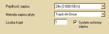

Krzywy!
Tak się dzieje gdy nagrywasz płyte metodą zapisu TAO (Track-At-Once), to jest po prostu normalne i nie ma się czym przejmować.
To występuje także chyba, gdy tworzysz płyte multisesyjną.
Ale gdy nagrywasz DAO to nie powinno tak być.

Track-At-Once
Metoda polegająca na zapisaniu jedego nagrania na płycie CD-R, wygaszaniu lasera i rozpoczęciu zapisu kolejnego. Tryb ten umożliwia nagranie każdego dostępnego formatu (CD-DA, CD-ROM, itp.). Minimalna długość nagrania musi wynosić co najmniej 300 bloków (4 sekundy), co jest równowartością około 700 kb. Laser jest wyłączany po zapisaniu każdego nagrania. Aby być w zgodzie ze specyfikacją na płycie CD może się znaleźć maksymalnie 99 nagrań. Za każdym razem, gdy laser kończy nagranie, wypala dwa bloki wyjściowe (tzw. Run-Out blocks) i zostaje wyłączony. Po wznowieniu pracy nagrywa jeszcze dwa dodatkowe bloki wejściowe (tzw. Run-In blocks). Tak powstałe 7 bloków przerwy jest ignorowe przez odtwarzacze CD-ROM i nie ma żadnego wpływu na transmisję danych. Niektóre odtwarzacze audio mogą jednak odtwarzać tę przerwę jako pojedynczy trzask, dlatego do nagrywania płyt audio zalecaną metodą jest tryb Disc At Once.
Disc-At-Once
Metoda zapisywania płyty CD-R, polegająca na nagraniu całej jej zawartości za jednym razem, łącznie z nagraniami audio, bez wyłączania lasera między kolejnymi nagraniami.
Użyj wyszukiwarki postów i przejżyj główną strone serwisu, a dowiesz się trochę więcej.
Wielosesyjna płytka będzie wtedy jak sobie taką ustawisz w opcjach nagyrwania, a nie że jak wybierzesz TAO.
