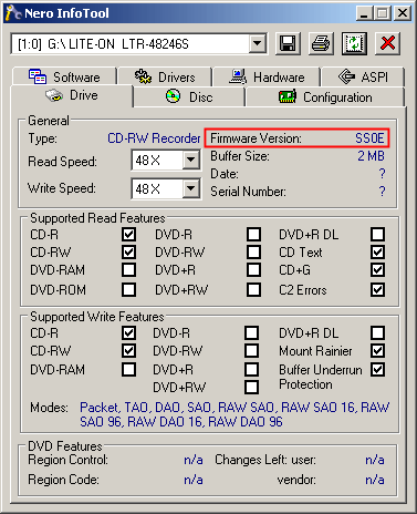

Bios sprawdzisz np. w Nero Info Tool (obrazek)
podaj co za biosa masz to potem się zobaczy czy można wgrać jakiś nowszy

QS09
i co dalej?

z lekka przestarzały, wgrywaj QS0E
http://www.liteonit.com/ODD/WebFW/LT.../R52QS0E58.zip
robisz to pod windowsem i zanim przystąpisz do flashowania wyłącz wszystkie możliwe programy chodzące w tle, a w szczególności antywira i jazda
