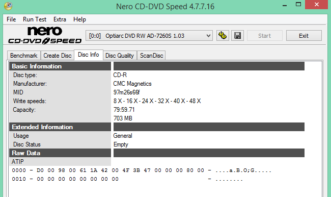

Możesz sprawdzić w NeroSpeedDisc jaki ATIP i będziesz wiedział co masz jak również iHAS 124 D testuje jakość zapisu więc również po nagraniu możesz sprawdzić jak wygląda disc quality

Natrafiłem na MBI\ ATIP 97m17s06f z oznaczeniem Made in Indie. Szkoda. Kupię jednak te płyty z linków która mi podesłałeś.
