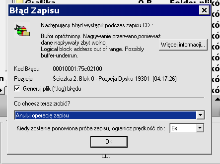

Jestem na tym forum poraz pierwszy i mysle ze znajde tu pomoc , bo mam poważny problem.W styczniu zmienialem sprzet na nowszy i miedzy innymi zaopatrzylem sie w nowa nagrywarke LG GCE 8524b. Pięc miesiecy czekalem ,az Roxio wypusci nowe stery , bo dotychczas Win On CD nie widzial mojej nagrywary. Po zainstalowaniu nowych sterow i aktualnego servis packa okazuje sie, ze program juz widzi moja nagryware i wszystko niby wporzo, ale dalej dzieją sie dziwne rzeczy i to probowalem z wersja 5.5 jak i 6.0. Wyglada to tak ze w wersji 6.O po rozpoczeciu wypalania, zaraz po zakończeniu symulacji pierwszej ściezki, pojawia sie info:
...Bufor oprozniony.Wypalanie przerwano poniewaz dane naplywaly zbyt wolno. Kod blędu 00010001 : 08000000

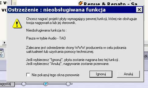

Natomiast w wersji 5.0 wyglada to tak, ze WinOn wypali plyte, ale w normalnym otwarzaczu CD dziwna rzecz. Mianowicie, odtwarzacz widzi wszystkie nagrania, pierwszy numer odtwarza bez problemu, natomiast nie ma mozliwosci odtwarzania poszczegolnych utworow. Np chce nr 3 na plycie, a odtwarzacz ani drgnie i tak z pozostalymi utworami. Co to moze byc?

Oto jak wygladaja te komunikaty(w 5.0i 6.0):
File Type: gif Schowek01.gif (430.6 KB, 72 oglądane)
File Type: gif Schowek02.gif (413.5 KB, 69 oglądane)

Ludzie kochani, właśnie kiedy nagrywam w DAO (WinOn6.0) wyskakuje mi info ktore znajduje sie w screenie(schowek) 01. Pomozcie mi , bo juz padam..........

hmm... chyba nic narazie nie zdzialasz, bo jak czytam wlasnie to winon poki co nie ma w swojej bazie sterownikow tej nagrywarki, a co za tym idzie to jej nie obsluguje
