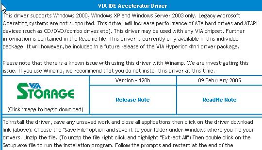

Napisany przez Jac_en
O w morde...mam ten sam problem, a najzabawniejsze jest to ze mam podobny dysk- smamsung SPO812N.Nagrywarka DVD - LiteOn 1673S.Podłączona jest do IDE I na slave,a na mastera mam dysk z sysyemem segate.Dzisiaj nagrywalem płyte DVD 8x i trwało to 50 minut....:/ Zmieniłem na DMA ale nie moge wybrac np dma mode 2 czy np 5(ponizsze okienko pt. "bierzący tryb transweru : PI0" i nie moge go zmienic....POMOCY!!!!!!!!!!Wypalanie płyt ponad poł godz doprowadza mnie juz do szału!!!!
tylko chipset via (VIA IDE Accelerator Driver)
http://www.viaarena.com/default.aspx?PageID=2

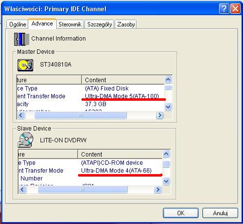

pare godzinek i odpowiedz w postaci linka...czego mozna chciec wiecej!!!!sprawdzam jak najszybciej i odpisuje zeby "nastepne pokolenia miały uzytek" sight wielkie dzieki!!!!!!!!!!!!!!
8 )
sight jest offline
Stary 18.04.2005, 07:14   #10
Jac_en
Data rejestracji: 17.04.2005
Posty: 3
Jac_en w tym momencie nie ma Reputacji dodatnich ani ujemnych <0  pkt>
.......dwa razy click i po problemie...Co prawda jeszce nie wypalałem nic,ale nie powiedziałem(kurna wstyd...) ze nie wiedziałem i przez 3 miechy miałem tez systemowego SEGATE na PI0...Muliło jak choler. ale muslałem ze to przez eMula i DC++ włączone jednoczesnie,a RAM-u mam jak na lekarstwo...Teraz system smiga jakby szczytował a Dma zobaczcie sami..Sight reputacja....Jeszcze raz dzieki!!!
