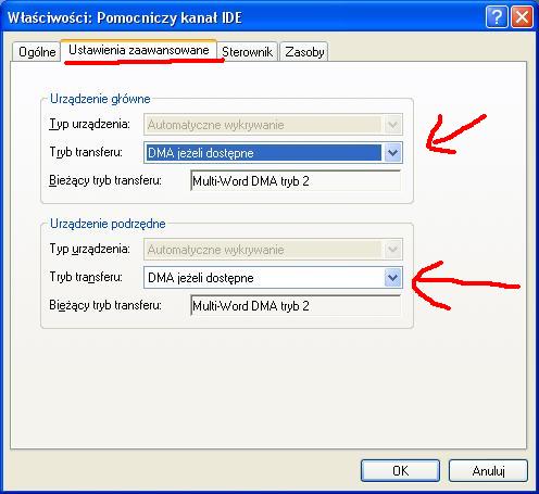

Mam problem z nagrywaniem płyt o szybkości 16x i 24x pod Windows XP Professional ze zintegrowanym dodatkiem SP1. Nagrywarka to TEAC CD-W524E. Nigdy nie chciało mi nagrywać przy tych prędkościach Nagrywarka jest dobra bo pod Win98 mi działa coś jest z tym XP. Wiem że są jakieś łatki do tego , ale gdy próbuję je wgrac to pokazuje się jakiś błąd, chyba to dlatego że mam już zintegrowany SP1. Jeśli ktoś wie co można zrobić żeby działało to bardzo proszę o pomoc.

Możliwe że jest problem z DMA. Sprawdź w menadżerze urządzeń w jakim trybie ustawioną masz nagryware.

W Windowsie XP nie mogę sprawdzić DMA bo we właściwościach nagrywarki nie ma tej opcji

kisza napisa***322;(a)
zobacz w nenedzerze urzadzen

Pawel_k napisa***322;(a)
a konkretnie we właściwościach kontrolera IDE i kanału, na którym podpięty masz sprzęt
W Windowsie XP DMA włącza się we właściwościach kontrolera, a nie nagrywarki. Poszukaj na forum, jest nawet screen, na którym widać jak to zrobić.

Tomek777 napisa***322;(a)
moze ja zapodam

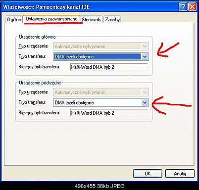

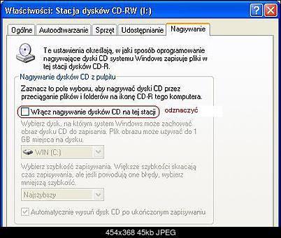

Spróbuj jeszcze tego:

No to teraz jest lepiej niż w książce - prosto i z obrazkami .
