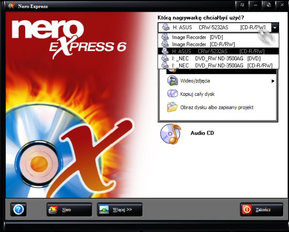

Nero nie widzi mi nagrywarki
Zalozylem nowy temat bo w tamtym za duzo namieszalem i nikt nie wiedzial o co mi chodzi. Adminow prosze o skasowanie tego watku, sorki za klopot:
http://forum.cdrinfo.pl/showthread.php?t=50037 Otoz, program nero nie widzi mi nagrywarki, stalo sie to praktycznie z dnia na dzien, bo wszystko dzialalo przez 2 lata [nigdny nie robilem formatu]. Dzis sciagnalem najnowsza wersje Nero [trial] i tez nie dziala. Jest tak jak na screenie z tym, ze zamiast "Image Recorder [DVD]" ja mam "Image Recorder [CD-R/RW]" - i nie da sie tego zmienic, tzn. jest to jedyna opcja ktora tam mozna wybrac. Zamiast nagrywac na plyte nero tworzy jej obraz i zapisuje na dysku. Sciagnalem inny program do nagrywania [cdburnerxp] i tez nie nagrywa. Mam windowsa XP proffesional, najnowszego nero [trial]. Jakies pomysly jak rozwiazac moj problem? Zaznaczam ze jestem totalnym laikiem jsli chodzi o komputery wiec prosilbym o tlumaczenie jak totalnemu idiocie. Z gory dziekuje za kazda pomoc. |

Moze inaczej, co Ty masz w opcjach nero na screenie na samej gorze topiku, tam gdzie jest Image Recorder [DVD] ? I czy gdzies w windowsie jest podglad nagrywarki, zeby zobaczyc jej model, sterowniki jakie sa itp? Patrzylem w panelu sterowania i nie moglem znalesc. Ostatnio zmieniany przez Infoplz : 25.03.2005 o godz. 19:52 |

Dokladnie to:
Ponadto w zakładce Nero / Nero Toolkit w menu Start jest Nero Info Tool. Tam masz wszystkie dane. Ostatnio zmieniany przez Dorian : 25.03.2005 o godz. 20:03 |
