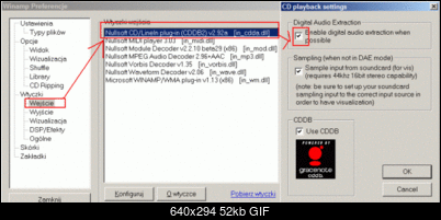

Funkcję DAE (Digital Audio Extraction), czyli poprzez taśmę można włączyć we właściwościach urządzenia (Menadżer Urządzeń) poczynając od Windows Me wzwyż - robi się to tak jak pisałem TU . W Win 98 ta opcja nie występuje. Pozostaje włączenie jej w samym playerze, co nie jest specjalnym problemem, np.: w WMP robi się to tak w TYM poście , w Winampie tak jak na załączonym obrazku.
Jeśli chodzi o kabelek cyfrowy, o którym wspominałeś to aby działał, należy wyłączyć funkcje, o których pisałem powyżej. Oto TEMAT poruszający tą kwestię.

Ale, o ile dobrze pamiętam, jest to tylko kwestia sterów do IDE. Oryginalne (M$) nie udostępniają możliwości cyfrowego odtwarzania audio. Ale intelowskie, via czy inne stery do IDE już rozwiązują problem i nie trzeba kabelka "digital".
