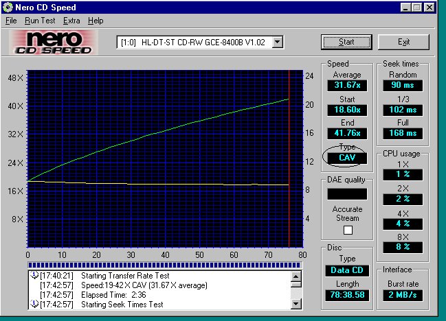

U mnie było podobnie jak zapomniałem włączyć DMA. Nagrywarka startowała z 18X do 20X i tak było już do końca (czas zapisu wynosił coś ok 8 min). Mało tego płytka nagrana była metodą CLV. Dopiero jak włączyłem DMA wszystko było ok. Zapis zaczynał się od 18X i dochodził do 41 X. Nie wiem dlaczego wypalanie było zrobione metodą CAV Nagrywarka jest przecież P-CAV. Za jednym i drugim razem nagrywałem na płytkach Platinum Multispeed Riteka. Oto co pokazuje CD Speed
