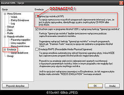

Wy***322;***261;czcie w Alcoholu ukrywanie ATIP
http://forum.cdrinfo.pl/showthread.p...highlight=atip

Jak na Fotce...
