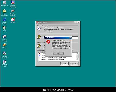

Moze zaczne od początku.Miałem kompa Celeron 300Mhz, 128 ram,teac x8x8x32 wszystko bylo podpiete na ata 33 i dzialalo!!!!!!!A teraz mam 1,3Ghz 256 ram itd. z ta sama nagrywarka ale dysk jest na ata 100.I tu zaczyna sie problem, w jakimkolwiek programie nagrywajacym proboje wypalic plytke zawsze sie to konczy tak ze program niby nagrywa do 2% potem magicznie ,,sie zawiesza" a nagrywarka dalej wypala.Po paru minutach pisze ze plyta sie nagrala.No niby spoko ale kazda plyta jest skopana.Niewiem czy to cos pomoze ale gdy kopiuje z partycji na partycje na dysku to tak intesywnie mysli ze winamp sie wlancza jakas minute a lecaca muzyka nie jest plynna(mysle ze dysk nie wyrabia przy tej nagrywarce, chociaz wedlug nero ma przepustowoc ma 2 500kb/s)jezeli wiecie jak to skonfigurowac lub naprawic to dajcie znac!!!!
Nagrywarka to Teac cd-w58e x8x8x32 . plyta glowna matsonic MS8127C+266,nagrywarka jest na osobnym kablu tak samo dysk,ata 100 jest prawidlowo wpieta, nagrywara jest na slave a dysk na master.W dwoch jpg-ach macie przedstawione:
1.jpg-co sie dzieje podczas trwania nagrywania juz 6 minut x8
2.jpg-co wyskakuje po niby skonczeniu nagrywania
Z gory wielkie dzieki
