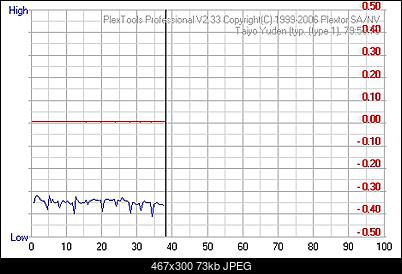

Question Test jittera w Plex Tools- nagły wzrost wartości
Witam !
Jak to jest, że testując jitter w Plex Tools na Premium 2, wartość wykresu, tzn. cała przerywana linia czasami po prostu " podskoczy " do góry. Na początku testu myślę sobie: "super jiterek" - bardzo nisko, a tu po czasie cały wykres ( to co już przetestowane ) nagle wzrośnie . Czy ktoś zauważył to zjawisko, dlaczego tak się dzieje. Myślałem, że wartość już zaznaczona nie powinna ulec zmianie.

Panowie ! Wiem, ***380;e zale***380;y od nagrywarki, jako***347;ci no***347;nika, u***380;ytego programu i ustawie***324; programu, bo na pr***243;by i testy u***380;y***322;em jaichkolwiek no***347;nik***243;w cd oraz r***243;***380;nych kombinacji. Wiem od czego zale***380;y jitter. Lecz Wy mnie nie rozumiecie . Celowo pisa***322;em: " ca***322;y wykres, to, co ju***380; przetestowane, nagle wzro***347;nie". Chodzi, nie o to, ***380;e od danego miejsca na p***322;ycie wzro***347;nie lub zmaleje warto***347;***263;, bo to normalne. Chodzi o inne zjawisko: Za***322;***243;***380;my, ***380;e w miejscu odczytu ( testu) od 0 do 20, pokazuje wykres na poziomie np. 2 podzia***322;ek poziomych ( ***347;rednia warto***347;***263; ), to w dalszej cz***281;***347;ci testu w tym samym miejscu ( od 0 do 20), po prostu ***322;amana wykresu przeunie si***281; w g***243;r***281;, i ju***380; nie b***281;dzi***261; warto***347;ci***261; 2 " kresek", ale warto***347;ci***261; 4 " kresek". Najpierw pokazywa***322;o, ***380;e w miejscu od-do warto***347;***263; wynosi x, a przy kontynuacji testu w miejscu, gdzie by***322;a zakre***347;lona ta warto***347;***263; x jest ju***380; zupe***322;nie inna warto***347;***263;. W tym w***322;a***347;nie miejscu linia przerywana po prostu przesun***281;***322;a si***281; w g***243;r***281;, i pokazuje inny wynik , ni***380; w danym miejscu by***322; pokazywany przed chwil***261;. Jakby program uzna***322;, ***380;e ***378;le zapisa***322;, i po prostu to zmienia. Mo***380;e kto***347; testuj***261;c kilka razy i patrz***261;c na wykres zauwa***380;y***322;, ***380;e czasami wyst***281;puje to zjawisko .

Najlepiej wyt***322;umaczysz wklejaj***261;c screena.

Teraz widać, że jitter jest na poziomie około 3 kresek- także w miejscu od 0 do 20. Lecz w czasie testowania, aż do około 20 pozycji ta przerywana "w miejscu 0 do 20 była na wysokości " tylko jednej kreski . Obecnie wszystko jest na wysokości jak widać, lecz tak nie było, było o 2 kreski niżej, po prostu linia przesunęła się w górę. Często się dzieje tak, że linia w czasie testu zmieni wysokość- ten odcinek linii, który był nisko, nagle "podskoczy" .
