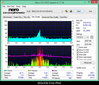

Posty: 273
chuckchimney niedługo stanie się sławny ;) <50 - 149 pkt>
Nagrane: LH-20A1S 9L09
SmartBurn ON
W cake z grami znalazłem jedną płytkę pustą. W sam raz na test Płytka przeleżała parę lat w szufladzie. Nie wiem co jej się stało, że jest tak porysowana.
Stan płyty po nagraniu:
chuckchimney jest offline   Odpowiedz cytując ten post

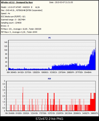

Stary 11.03.2015, 23:04   #5
Saraceno
Data rejestracji: 08.03.2015
Posty: 17
Saraceno zaczyna zdobywać reputację <1 - 49 pkt>

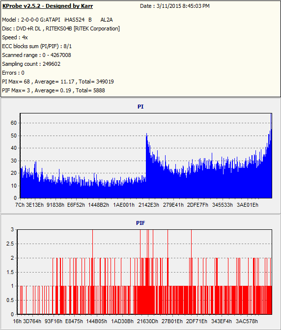

iHAS 122 rev.B zflashowany do 524B fw:Al2A
ImgBurn 2.5.8.0
OPCff Speed: x4
HT: On FHT: Off SB: On OS: Off
Platinum aka RITEK-s04-66
XGD2
Pierwsze wypalenie Platinum na prędkości ustawionej x2,4, ImgBurn raportuje zmianę do prędkości x4 i w takiej płytka jest nagrywana. OPC pozostaje wyłączone

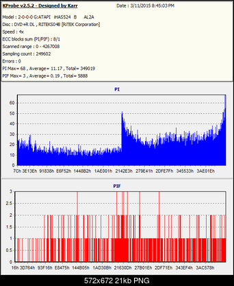

Stary 11.03.2015, 23:11   #6
Saraceno
Posty: 17

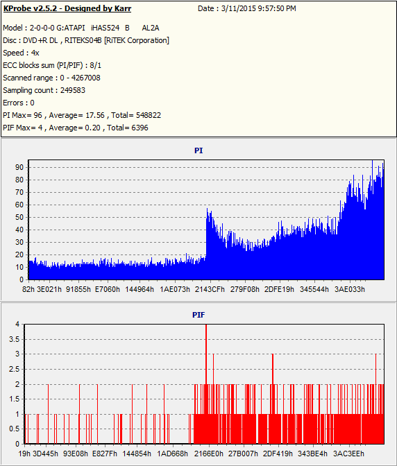

ImgBurn 2.5.8.0
OPC: On Speed: x4
XGD3
Drugi wypał tym razem z włączonym OPC i spore zaskoczenie dobrym wynikiem.

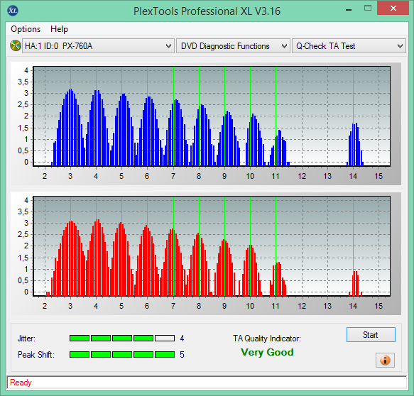

ImgBurn 2.5.8.0
OPC: On Speed: x4
Odczyty pogarszają się, Pif jeszcze jest względnie niski. Na Xboxie działa ok

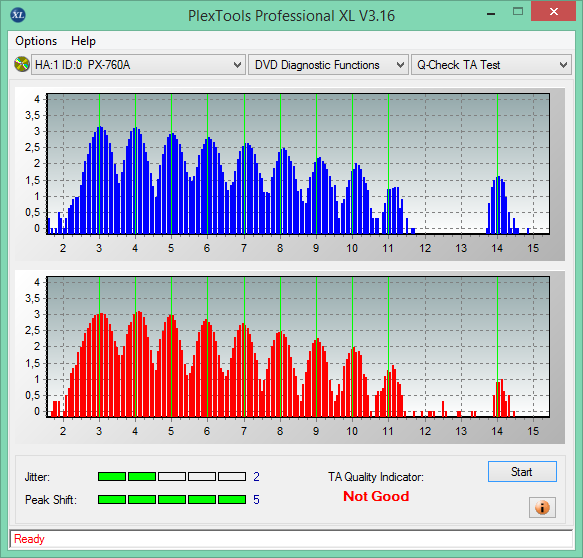

ImgBurn 2.5.8.0
OPC: On Speed: x4
FHT: On OHT: On SB: On OS: Off
Włączenie OHT, bez poprawy rezultatów.

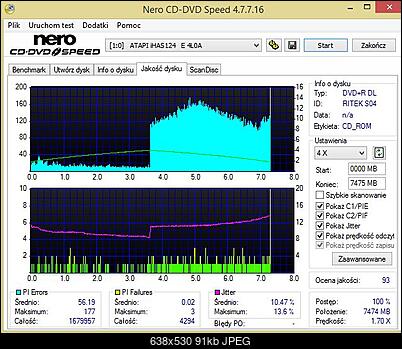

Stary 24.03.2015, 17:01   #12
chuckchimney
Data rejestracji: 06.12.2014
Posty: 273
iHAS 124-14EUV
ImgBurn 2.5.7.0 OPC ON
SB/FHT ON
x4

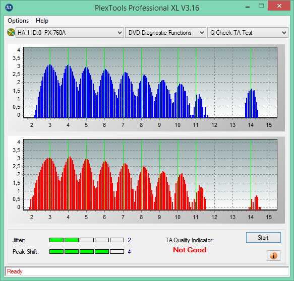

chuckchimney
Posty: 273
Kupiłem 10 sztuk za 19zł w Proline/
Wszytsko nagrane na iHas 124-19B x2,4
1 DVD
SM,FHT,OHT On
OPC Off
DVD2
SB,FHT ON
OPC ON
DVD3
SB,OHT,FHT ON
OPC ON
Szkoda, bo zapowiadało się dobrze przy tych ustawianiach....:

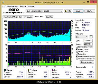

Platinum DVD+R DL MID : RITEKS04-66
LiteOn iHAS 124 B fw.AL0S
ImgBurn 2.5.8.0 x2.4 OPC\SM\,FHT\,OHT : On
pierwsze piętro
drugie piętro
