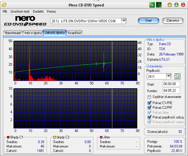

Mam kilkanaście starych CD-Rów. Większość trzyma się nieźle, choć są wyjątki.
2000 Samsung 6x palony 6x Yamahą CRW8424E (8/4/24)
2000 TDK Reflex 8x palony 8x Yamahą CRW8424E
1999 TDK Reflex palony 2x Philipsem CDD3610 (2/2/6)
Płyta wykazuje już objawy zużycia. Niedopuszczalna ilość błędów C2.
1998 TDK (rocznik '97 - moja najstarsza płyta, palony w styczniu '98)- 2x na CDD3610
Tak więc z trawałością jest całkiem nieźle. Ciekawe co będzie dalej...
