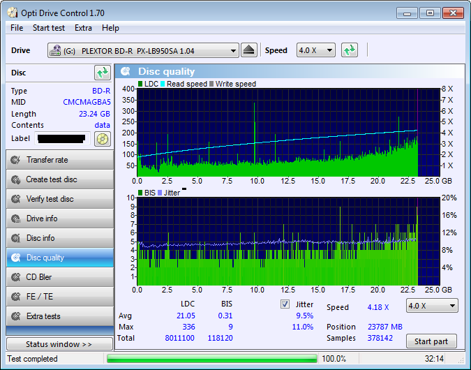

Leman39 26.11.2017 17:02
Dla tych płyt x4 to max, aczkolwiek i tak jest dobrze wypalone ;)
zenonz 26.11.2017 02:58
Plextor BDR PX-B950SA fw 1.04
ImgBurn 2.5.8.0 @ 6x
Załącznik 108915
Wynik zauważalnie gorszy niż ten sam nośnik pod banderą Omega (też palona x6).

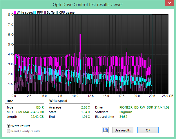

czary2mary 06.10.2017 08:04
Ilość załączników: 4
Verbatim BD-R 25GB x6 Printable CMC Magnetic MID:CMCMAGBA5
Pioneer BDR-S11JX fw 1.02
ImgBurn 2.5.8.0 x 4 (real~x2)
Załącznik 104523
Załącznik 104524
Załącznik 104525
Załącznik 104526

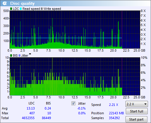

czary2mary 26.06.2017 04:58
Nigdy nie ma pewności co do trwałości płyt jak i wszystkich innych technologii przechowywania danych -mimo dobrego zapisu wystarczy że puści klej i płyta się rozwarstwi ... i może być nie do odczytania lub z bardzo dużymi problemami odczytywana .
Trzeba po prostu systematycznie co jakiś czas sprawdzać odczyt ważnych danych i robić najlepiej kopię danych w rożnych technologiach .
szeregowy 25.06.2017 21:13
Jasne, rozumiem. A czy jakość wypalenia ww Verbatima sugeruje (bądź jest na to spora szansa), że płyta będzie żyć długo, czy raczej powinno się jak najbardziej zredukować parametr LDC, ponieważ w okolicy 15 już jest mała trwałość? Pytam, ponieważ widziałem płytki dużo gorzej wypalone, a zależy mi na tej przenośności i pojedynczego zasilania w slimie. Jak oceniacie po dłuższym czasie te płytki? Zakupiłem całego cake'a 25szt. ;)
czary2mary 25.06.2017 19:11
Jak na Samsunga SE-506BB to bardzo dobrze .
Na Panasonic BD-R powinno być lepiej ale na pewno Pioneer BDR-209 będzie o wiele lepszym rozwiązaniem do zapisu\odczytu BluRay .
szeregowy 25.06.2017 19:03
Hejka, chciałem się przywitać na forum, od razu z wynikiem analizy jakości wypału.
Zakupiłem niedawno refurbishowanego Samsunga SE-506BB, zrobiłem upgrade firmware do TS01, oraz wypaliłem płytkę jak w temacie. Na tą chwilę prędkością 6x.
Mam 3 pytania:
1. Jak oceniacie wypał? Wiem, że w normie się mieści, ale czy jest ponad czy poniżej przeciętnych możliwości slima?
2. Czy na płytach Panasonica będzie dużo lepiej, czy potrzebna jest solidna nagrywarka?
3. Polecacie oddać tego Samsunga i dołożyć do Pioneer BDR-209DBK + zewnętrzna obudowa/adapter na USB na podstawie ww wyniku czy jechać na tej?
Generalnie zależy mi na wygodzie, aby nagrywarkę można ją było schować w szufladzie, oraz aby płyty wytrzymały jakieś 7-10 lat.
Załącznik 96406

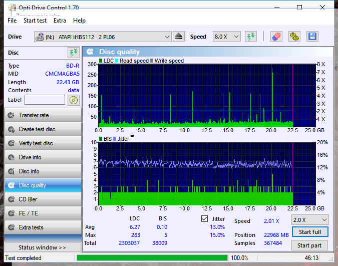

adax 24.04.2017 21:25
iHBS112 2 PL06
Power2Go x4
Załącznik 92520
