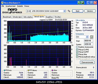

I tak też zastosowałem. Wypaliłem film z max prędkością i zrobiłem test który wyszedł:
Czy wszystko jest OK

Plyta nadaje sie do kosza, zaaktuializuj firmware nagrywarki bo to od nagrywarki zalezy jak bedzie nosnik rozpoznawany, sprawdzaj jakosc z predkoscia 4x a nie 8x
Kupuj verbatimy wyprodukowane w India czyli Made In India, co do predkosci zapisu to zalezy od nagrywarki ale napewno nie nagrywaj 4x, optymalnie 8x

Kolega sobie jaja robi czy jak To chyba jednak jaki***347; ***380;art?? Jak sobie kolega do malucha za***322;o***380;y opony od wy***347;cig***243;wki z indeksem pr***281;dko***347;ci do 220 km/h to kolega pojedzie maluchem z tak***261; pr***281;dko***347;ci***261;? To mam nadziej***281;, ***380;e ta kwestia zosta***322;a wyja***347;niona.
Obecnie nie jest prawdziwe powiedzenie z czas***243;w p***322;yt CD_R, ***380;e wolniej wypala***263; znaczy lepiej. Nie znaczy jednak, ***380;e p***322;yty DVD nale***380;y wypala***263; z maksymaln***261; pr***281;dko***347;ci***261;. Nale***380;y wypala***263; z pr***281;dko***347;ci***261; optymaln***261; dla danego nap***281;du. Skoro liteon nagrywa p***322;yty DVD-R max 8x to my***347;l***281;, ***380;e najlepsza b***281;dzie pr***281;dko***347;***263; 4x lub 6x. Na innej nagrywarce dla tych p***322;yt optymalna b***281;dzie pr***281;dko***347;***263; np. 8x. Wszystko zale***380;y od nagrywarki. Wypalona przez koleg***281; p***322;ytka nadaje si***281; do kosza. Przed wypalaniem warto zobaczy***263; w jakim stanie jest powierzchnia p***322;yty na kt***243;rej sie wypala dane. Mam nadziej***281;, ***380;e kolega nie kupowa***322; p***322;yt na sztuki. W takim wypadku taki wykres nie dziwi. Tak, wi***281;c recept***261; na dobre wypalenie jest dobra jako***347;***263; p***322;ytki i w***322;a***347;ciwa pr***281;dko***347;***263; wypalenia. Oczywi***347;cie jedne nagrywarki pal***261; lepiej, drugie gorzej. Kolegi nagrywarka mo***380;e zalicza***263; si***281; do tej drugiej kategorii, bo ju***380; swoje najlepsze czasy ma za sob***261;.
Troch***281; niejasne jest dla mnie inna rzecz. Kolega pisze o liteonie, na kt***243;rym nagrywa, potem na te***347;cie wida***263;, ***380;e nagrywa na nagrywarce sony. Co jest grane?

Trochę niejasne jest dla mnie inna rzecz. Kolega pisze o liteonie, na którym nagrywa, potem na teście widać, że nagrywa na nagrywarce sony. Co jest grane?
Punisher pojawia sie takie info praktycznie na kazdym liteonie bo liteon jest to odlam firmy SONY w srodku bebechy mam podpisane jako sony dlatego ten nerocddvdspeed rozpoznaje tak nagrywarke to normalne jest

przecie***380; to normalka, ***380;e CDSpeed pokazuje, ***380;e DVD-R zosta***322;o wypalone przez Sony. dzieje si***281; tak przy nap***281;dach, kt***243;re Liteon robi***322; dla Sony a sprzedawa***322; te***380; jako swoje.

Tak si***281; domy***347;la***322;em, gdy***380; oznaczenie firmware w tym litku i sony jest identyczne. Nie spotka***322;em sie jeszcze z czym***347; takim. To troch***281; ***347;mieszne testujesz na litku (rozpoznawanym jako litek) ale p***322;yta podpisana jest, ***380;e nagrywa***322;o j***261; sony

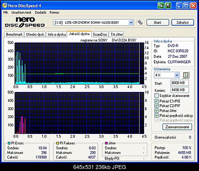

Czy teraz jest lepiej ? Płyta została wypalona x6 - jak by ktoś wytłumaczył mnie na co trzeba zwracać uwagę w tym teście ?

Nero CD/DVD Speed - odczytywanie wyników

Czy***380;by znowu do bani ?

a no..
pr***243;buj dalej...

Gdyby nie początek, który dyskwalifikuje tę płytę zupełnie to być może byłoby dobrze. Myślę, że czas po prostu zmienić nagrywarkę, możesz jeszcze spróbować nagrać na innej płycie. Czy sprawdzałeś powierzchnię płyt na których nagrywasz, czy nie mają mechanicznych uszkodzeń?
