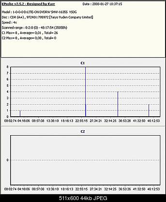

Ostatnio szukając jakiejś czystej płyty, natrafiłem na ostatniego nie-nagranego zielonego Pastela od Verbatim. Płytka ma indeks 48x, fabryka oczywiccie Taiyo Yuden.
Nagrałem ją na NEC ND3520AW z biosem 3.07. Po kilku dniach postanowiłem przetestować ją na Lite-Onie SHW-1635S, wynik dodałem w tym poście jako załącznik. Co o tym sądzicie? Wynik nawet lepszy niż na starych dobrych Metal Azo. Szkoda że płyta nagrana tylko 48:18 ale nawet do tego miejsca nie widziałem lepszego wykresu
Płytka nagrana 16x na w/w NEC'u, test przy 48x ale mam też wykresy przy 40x, 32x, 24x i 4x. Średnia C1 zawsze taka sama.
Mile widziane komentarze

pi***281;kny scan, tylko c2 nie powinno by***263; wcale
i dla Ciebie fanfary i orkiestra gra

Zielone C2 tak samo jak zielony C1 to nie bledy na plycie tylko bledy chipsetu na ktorym jest LiteOn'y
Załączam wykres oczytu przy 4x gdzie takie błędy nie wystąpiły

ale p***322;ytki CD testujemy tylko na maksimum

No to 48x to max tego liteona. Chciałem tylko pokazac ze zielone bledy są niezalezne od płyty

@andrzej ma racje. Ten pionowy zielony pasek to b***322;***261;d chipsetu MediaTek.
