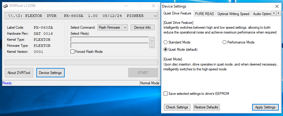

Stary 22.02.2018, 14:20   #708
seku
Avatar użytkownika seku
Lokalizacja: Deep Dark Ocean
Posty: 4,106

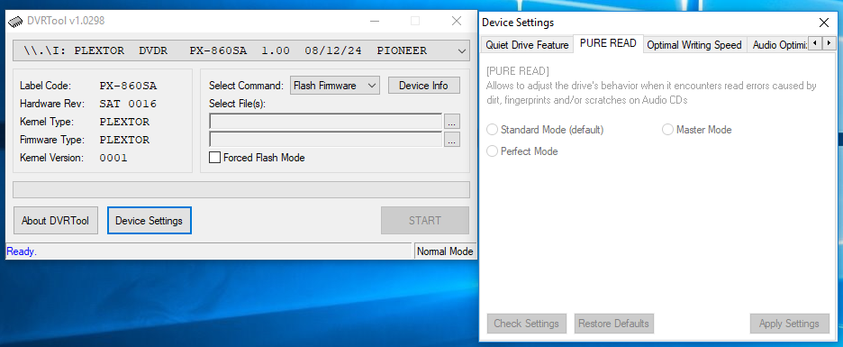

crossflash
Pioneer 217 ---> Plextor 860SA
DVRTool v1.0 - firmware flashing utility for Pioneer DVR/BDR drives-przechwytywanie01.png
seku jest offline

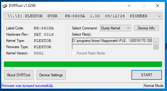

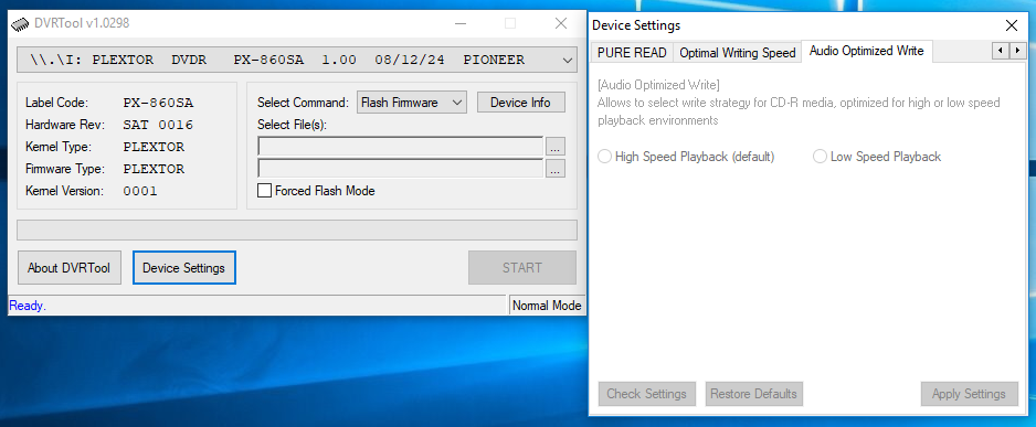

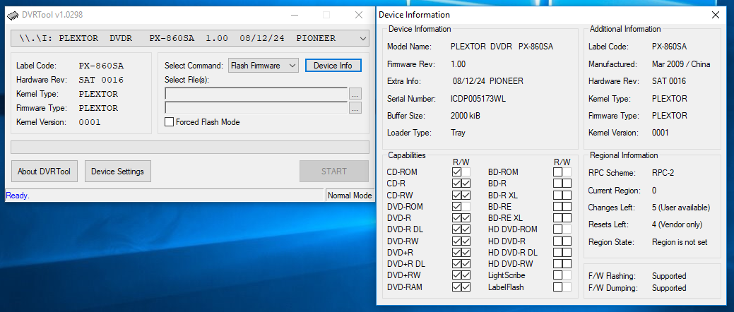

Stary 22.02.2018, 14:23   #709
seku
Posty: 4,106
tak to wygląda po crossflash
zaawansowane funkcje są dostępne ale nie aktywne
DVRTool v1.0 - firmware flashing utility for Pioneer DVR/BDR drives-przechwytywanie02.png
DVRTool v1.0 - firmware flashing utility for Pioneer DVR/BDR drives-przechwytywanie03.png
DVRTool v1.0 - firmware flashing utility for Pioneer DVR/BDR drives-przechwytywanie04.png
seku jest offline

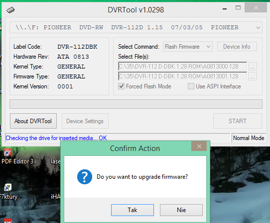

Stary 02.03.2018, 17:00   #711
Posty: 22,518
DVRTool v1.0 - firmware flashing utility for Pioneer DVR/BDR drives-2018-02-12_10-29-24.png
DVRTool v1.0 - firmware flashing utility for Pioneer DVR/BDR drives-2018-02-12_10-30-35.png
DVRTool v1.0 - firmware flashing utility for Pioneer DVR/BDR drives-2018-02-12_10-31-53.png
DVRTool v1.0 - firmware flashing utility for Pioneer DVR/BDR drives-2018-02-13_13-02-29.png
DVRTool v1.0 - firmware flashing utility for Pioneer DVR/BDR drives-2018-02-13_13-03-05.png
DVRTool v1.0 - firmware flashing utility for Pioneer DVR/BDR drives-2018-02-13_13-05-55.png
czary2mary jest offline

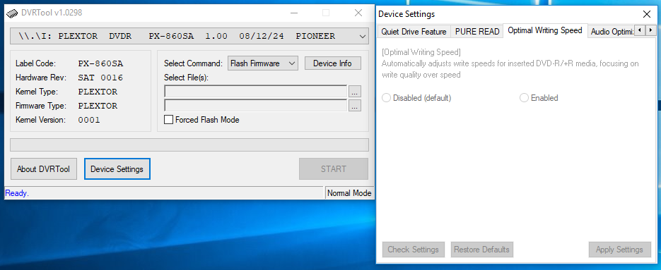

Stary 21.03.2018, 11:15   #714
seku
Posty: 4,106
PLEXTOR DVDR PX-860SA
DVRTool v1.0 - firmware flashing utility for Pioneer DVR/BDR drives-przechwytywanie06.png
DVRTool v1.0 - firmware flashing utility for Pioneer DVR/BDR drives-przechwytywanie07.png
DVRTool v1.0 - firmware flashing utility for Pioneer DVR/BDR drives-przechwytywanie08.png
DVRTool v1.0 - firmware flashing utility for Pioneer DVR/BDR drives-przechwytywanie09.png
DVRTool v1.0 - firmware flashing utility for Pioneer DVR/BDR drives-przechwytywanie10.png
DVRTool v1.0 - firmware flashing utility for Pioneer DVR/BDR drives-przechwytywanie11.png
DVRTool v1.0 - firmware flashing utility for Pioneer DVR/BDR drives-przechwytywanie12.png
seku jest offline

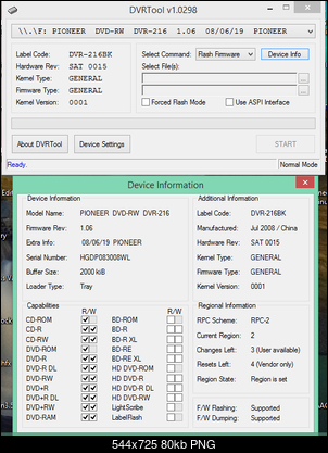

DVRTool 1.02 Pioneer 206D
Here is screen shot. I tried to flash my Pioneer BDR 206DBK DVRTool v1.0 - firmware flashing utility for Pioneer DVR/BDR drives-screenshotbdf.jpgand now computer says it is not an optical drive. Says it is USB ASMT 2115 USB Drive. I tried flashing it with firmware S1030611.106
What did I do wrong as now it is recognized as a USB storage drive and it will not eject etc.

Change kernel \ firmware
kernel :S1030000.106
firmware :S1030001.106
DVRTool command:
DVRTool -ff X: S1030000.106 S1030001.106
X -liter of our drive in the system
Firmware \ kernel:
http://www90.zippyshare.com/v/83tX4arm/file.html
