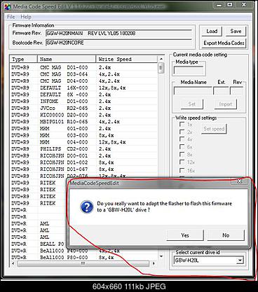

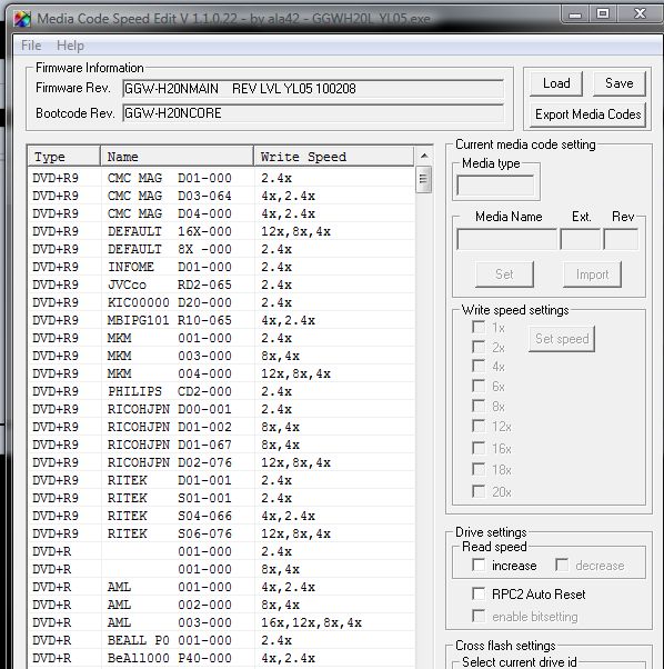

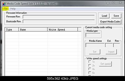

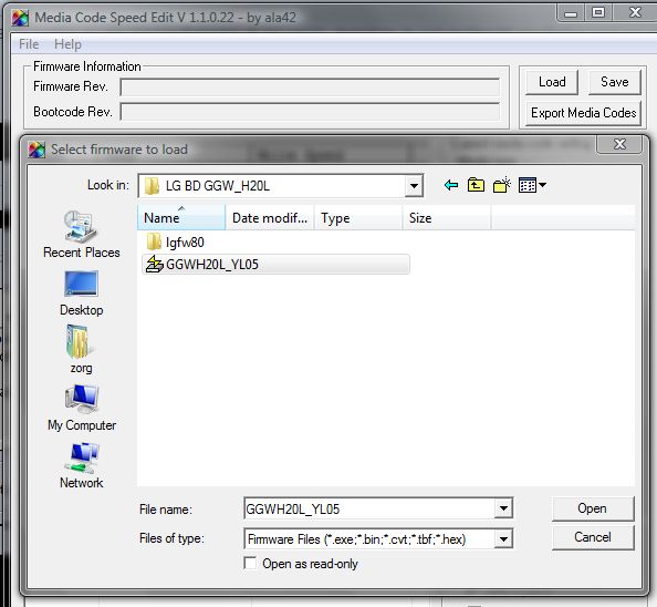

mozesz sprobowac wgrac firmware YL05 programem z tej strony
http://ala42.cdfreaks.com/MCSE/
klikajac na File !/load firmware -pokaz sciezke do firmware YL05 ----Load
pamietaj !!!!! robisz to na wlasne ryzyko
