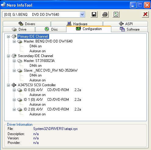

Ja bym zmienił konfigurację napędów w Twoim kompie. Dysk twardy oddzielnie, gdyż połączenie go na jednej taśmie z necem lub benq powoduje, że pracuje tylko w trybie ATA33. Gdybyś miał parę zł, to poleciłbym zakup kontrolera ATA i do niego podłączyłbym dysk twardy. Przeważnie zewnętrzne kontrolory są szybsze niż kontroler na płycie głównej. W ten sposób wszystkie napędy pracowałby optymalnie.

a ile mniej więcej kosztuje taki kontroler i ewentualnie jaki polecasz. Posiadam płytę główną ASUS K8V-X z prockiem AMD Athlon 64 2800+ |

Nie ma sprawy. Musisz poszukać na allegro, bo pewnie w sklepach komputerowych będzie drogo Jak teraz sprawdziłem najtańszy jest za 55zł. Trochę drogo, bo swój sprzedawałem za około 40zł. Teraz większość to SATA więc ceny ATA poszły w górę. Nie napiszę Ci , który jest najlepszy, to wyjdzie w praniu, najwyżej podepniesz pod ten kontroler najwolniejsze urządzenie. Z drugiej strony zastanowiłbym się na Twoim miejscu czy nie poczekać, zebrać więcej funduszy i zmienić dysk twardy na SATA, bo jak myślę, pewnie na płycie głównej masz możliwość taki dysk podłączyć?? Wtedy każde urządzenie również pracowałoby oddzielnie. Szybkość kompa masz niezłą, więc mimo, że drugie rozwiązanie jest droższe, to wybrałbym je jako najlepsze. Masz nowoczesną płytę główną, więc może się okazać, że kupno kontolera ATA jest krokiem wstecz??

Masz rację, najlepszym rozwiązaniem będzie wymiana dysku na SATA. Pewnie opchnę tylko nie wiem ile wezmę za dysk Seagate Barracuda 160GB serial ATA, dołożę trochę kasy i kupię 200GB SATA. |
