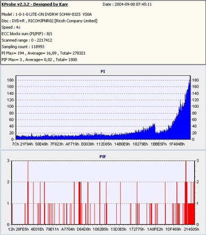

a oto ta sama plyta Platinum(przypominam palona na CG1B) w 832 juz VS0A
i test kprobe 2 4 2
ja mam swoja teroie na ten temat i tego programu Kprobe ale moze ty Masz
cos ciekawego do napisania w tym temacie
POzdrawiam

dalej ta sama plyta Platinum(przypominam palona na CG1B) w 832 juz VS0A
i test kprobe 2 3 2
i to sa wyniki porownywalne w granicach bledu miedzi wersjami programu
a tak na marginesie Kprobe i jego wersje moim zdaniem mocno sa z soba zintegrowane i pisane(lub udoskonalane) pod konkretne wersje biosow ale moze mam tylko takie odczucia
Nowy bios 812S@832S ... jednak :)-ta-sama-platinum-vs0a-2-3-2.jpg
Szpilek nie ma. Ok.
Dla porównania test tej samej płytki na kprobe 2.1.0, wynik podobny, minimalnie mniejsze błędy bo i temperatura wewnątrz komputera 31 oC. Przypuszczenia o pisaniu pod biosy nie ma uzasadnienia.
Moim zdaniem testy przeprowadzone na tym samym sprzęcie i w tych samych warunkach co potwierdzają moje i Twoje wyniki są wiarygodne i nie zależą od wersji Kprobe
