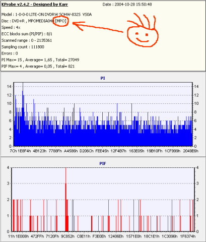

Nowy bios 812S@832S ... jednak :)-verbatim-shrek2.jpg
