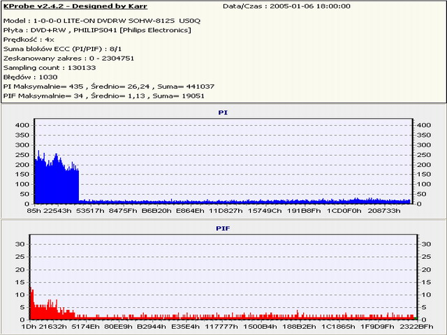

Avatar użytkownika pleban_1
Data rejestracji: 05.01.2005
Posty: 29
pleban_1 w tym momencie nie ma Reputacji dodatnich ani ujemnych <0  pkt>
oto obraz stanu ...zwrócie uwagę na błędy ..i tak zatrzymałem skanowanie bo chyba każdy sektor by miał błędy

Stary 06.01.2005, 19:10   #4605
legion
XII
Avatar użytkownika legion
Data rejestracji: 02.06.2004
Lokalizacja: WroceK
Posty: 4,980
Napisany przez icemac
oryginalanych nie wcisniesz
tylko spatchowane od codekow
wciszniesz orginalne @icemac a niby co ja mam w podpisie od codekow i orginalne od litka
Napisany przez pleban_1
a jak wogole masz podlaczana nagrywarke na master czy moze na slave i czy aspi masz zainstalowane oraz co zaznaczyles w omni czy gotowe pobrales juz spaczkowany bios ??
bo widze ze nawet na biosie od 812 cienko pali cos
Ostatnio zmieniany przez legion : 06.01.2005 o godz. 19:16
