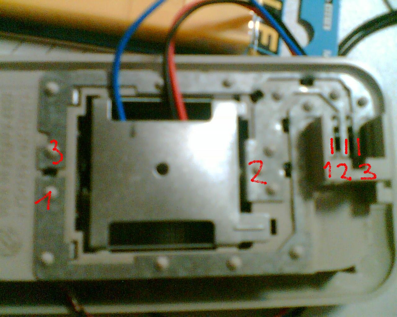

prometeusz 26.09.2008 15:59
to lampka sufitowa z punciaka.
oznaczylem miesjca podpiecia kostki 1,2,3 i koncowe miejsca stykow 1,2,3.
wynika z tego ze by zadzialalo to musi byc 1i2, badz 3i2 w zwiazku z czym moje pytanie.
dobrze mysle mowiac ze 2 to masa, 3 to stale 12 lub 12 na podtrzymaniu i odpowiednio zamiennie 1 +staly badz tylko czasowy.
te kable z wnetrza to ma byc cufrowy wskaznik w lampie i z tad te kale - chcialbym tak podpiac by mi bezpiecznikow nie wybilo:haha:
Załącznik 49588

Ghost_mode 27.09.2008 18:31
prometeusz,
nie masz multimetra ? wystarczy nawet taki za 20 zł żeby sprawdzić co do czego :)
albo żarówka 12V jakaś mała żeby sie nie poparzyć np 1Watt i do niej długie kable
jeden kabelek gdzieś do masy z budy a drugi do styków o które pytasz:
jak się zaświeci to bedziesz wiedział, że to +12V
co do otwierania drzwi i w tym przypadku zapalajacej sie lampki zależy czy jest ona sterowana zamykajacym się obiegiem na plusie czy na masie :P
