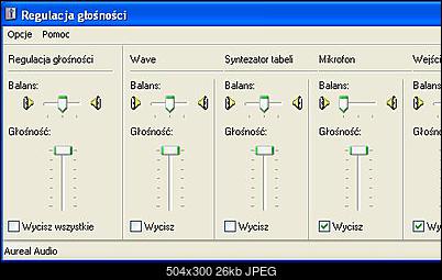

Mimo to potrafię (spróbuje) Ci pomóc. Otóż miałem to samo co ty, ale na LG DVD. Aby usunąć dźwięk napędu w głośniakch przejdz w ustawianie dźwięku, tam gdzie masz regulacje wszystkich wyjść i wejść muzycznych w windowsie. Włóż jakąś płytę do napędu i niech się kręci . Gdy będziesz słyszał dźwięk, to metodą prób i błędów odznacz odpowiedneigo ptaszka. U mnie to pomogło. Wydaje mi się, że to są jakieś zakłócenia.

O ustawieniach, których pisałem znajdują się w Panelu sterownia, tam gdzie się reguluje dzwięk. Dam skrina może skapniesz o co mi chodzi.

hahaha o to chodziło? Trzebabyło mówić, że regulacja głośności (Play Control)
Tu to nic nie dawało, a pozatym nie wydaje mi sie zeby to mialo cos wspólnego z tym błędem.
Pogrzebałem we wnętrzu i na razie nic nie ma, więc looz, ale z tymi wyjściami na karcie to się zakręciłem.

Tylko nie wszystkie ustawienia są widoczne. W ustawieniach tej zakładki dobiera sie reszte.

znowu badziewie piszczy. Uruchomisz komputer drugi raz i znowu to samo.
Lekiem na to badziewie jest także wyciszenie słupka CD Audio w Play Control (screen Sebawl'a).
