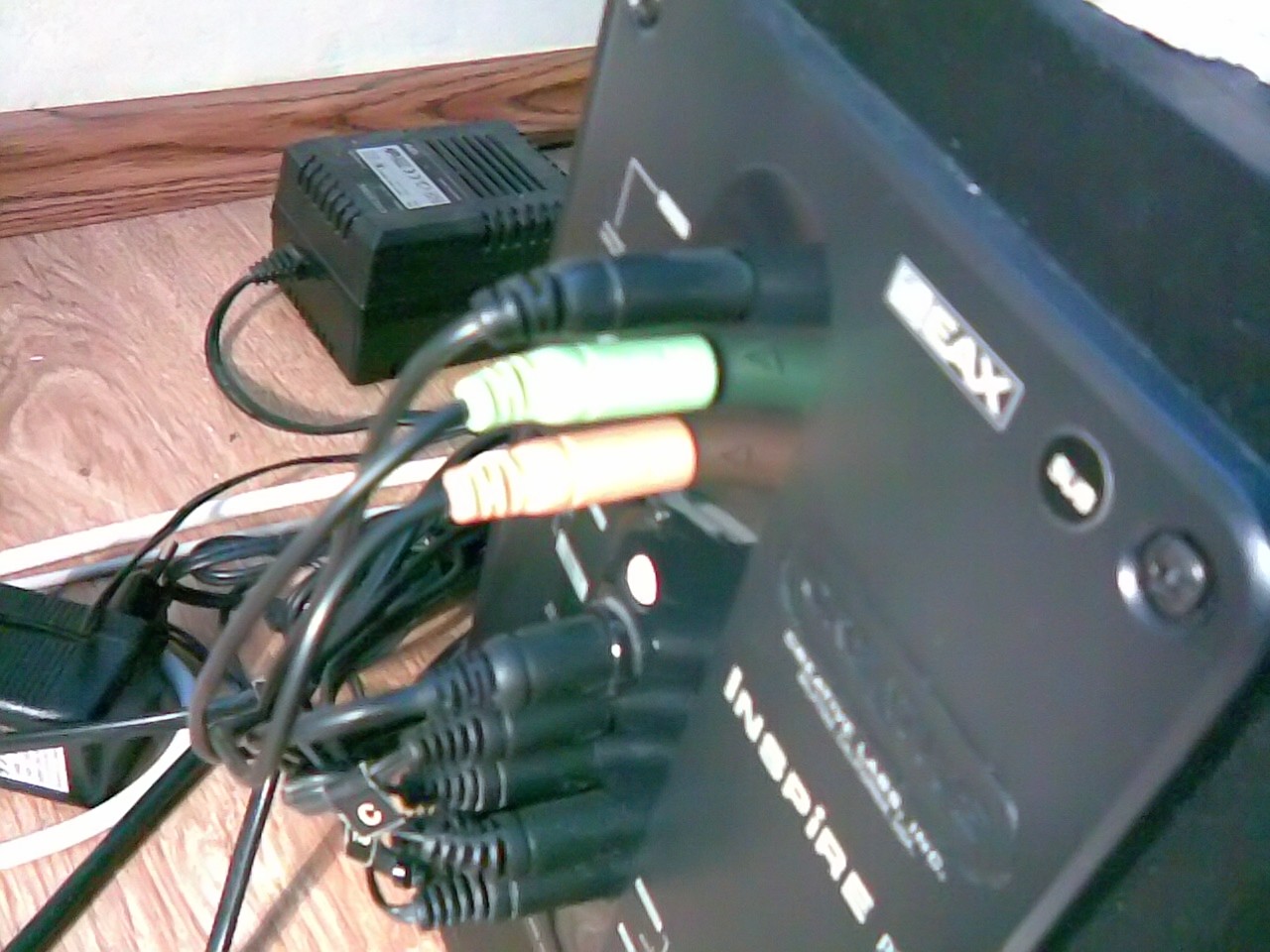

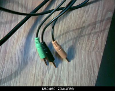

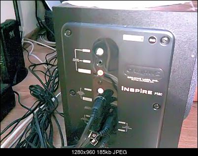

w instrukcji pisze ***380;e ma SPDIF tu link do instrukcji odrazu m***243;wie i***380; nie jest to ostateczny wyb***243;r, jestem otwarty na propopzycje, mo***380;e by***263; to tak***380;e dekoder z n ale chyba polsat ma najkorzystniejsz***261; oferte.
Zale***380;y mi najbardziej na pakiecie AXN (wszystkie trzy kana***322;y) tak wi***281;c planuje wyb***243;r pakiet podstawowy+ten pakiet kana***322;***243;w
Wychodzi na to i***380; obraz b***281;dzie na monitorze, ale co z d***378;wiekiem, jakie kupi***263; przej***347;ci***243;wki by pod***322;***261;czy***263; m***243;j zestaw g***322;***243;***347;nik***243;w 5.1
EDIT:
Czytaj***261;c inne forum, napotka***322;em si***281; na podobny w***261;tek, i pisz***261; i***380; d***378;wiek b***281;dzie tylko stereo, to i tak lepiej ni***380; nie mie***263; d***378;wieku wcale
Wychodzi i***380; cza to wszystko pod***322;***261;czy***263; pod amplituner, czyli wychodzi i***380; tanio tego nie pod***322;***261;cze

Nawet jak b***281;d***261; gra***322;y tylko dwa g***322;o***347;niczki + subwoofer to i tak b***281;d***281; happy
Czyli kupi***263; co***347; takiego ?
-> http://www.allegro.pl/item357670085_...chinch_3m.html
I pod***322;***261;czy***263; do AUX czy te***380; szuka***263; jeszcze innego przewodu ??
