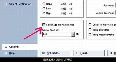

A próbowałeś tego - patrz screen.
I jako miejsce docelowe ustawić inną partycję, tak jak to zrobiłeś w przypadku tego całego obrazu w jednym pliku. ??

TOMMYx jesli chodzi Ci o te ustawienia podczas robienia obrazu to tak - probawalem tak ustawic i wszystkie ustawienia byly OK ale niestety ciagle wyskakuje blad (juz po nagraniu jak sprawdza cos tam) nie da sie tego obejsc
ja teraz chce taki program, ktory podzieli mi ten plik na 3 czesci i zrobi tak, aby poniej podczas przywracania partycji DI2002 prosil o kolejne plytki
Ale podczas tworzenia obrazu ( podzielonego - wg tamtych opcji ) i zgrywania go na HDD wyskakuje Ci błąd, czy poczas wypalania płytek ?
Acha, spróbuj stworzyć obraz z podziałem na mniejsze pliki, ale bez kompresji.
I spróbuj zrobić taki obraz przy odznaczonych opcjach, widocznych na powyższym screen'ie - prawa strona ( check for file..., verify disk..., verify file...).

kiedys juz mi to ktos (zdaje sie Zetoxa) opisywal i juz to probowalem... nic nie pomaga a nieskompresowany obraz bedzie mial ponad 6 GB !!! nie moze tak byc.
ja juz mam obraz 2 GB i chce go wypalic na cd-r tylko nie wiem jak podzielic ten plik?
ps. uwierz mi, ze probopwalem juz wszystkich kombinacji
ps2. blad wyskakuje gdy robi obraz od razu wypalajac na cd-r... zrobi obraz i cos sprawdza i prawie zawsze przy 50% - blad ( a opcje sprawdzania sa odznaczone)
