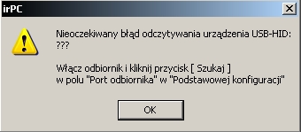

Sprawa wygląda tak:
mam już pilocika - łączność jest! Bez żadnych programów komputer wykonuje nawet niektóre operacje - ale! są one całkowicie przypadkowe i nie wszystkie przyciski "coś" wywołują. Np. Full Screen to u mnie 'previous track', record list - to otwiera u mnie nowy plik (open file), Next(CH+) to wywołują "page up" i pare innych. Ogólnie mixer
Ściągnąłem BTRemote - zapowiadał się miło, łatwo, prosto i po polsku, ale... po ustawieniu akcji nic się nie dzieje. Nie wiem o co chodzi i na pulpicie jest taki duży, brzydki pilot .
Mam też Girdera - no tu to jestem zakręcony jak słoik na zime. Nie wiem o co chodzi, choć pobuszowałem troche po programia - kalibrowałem pilota, ale program tak jakby nie łykał sygnału.
Zastanawia mnie jedno. Oba te programy są od kart TV, choć jak autorzy zapewniają mogą służyć do sterowania komputerem. Zastanawiam się czy moje problemy wynikają z braku karty a może sterowników z płyty CD od karty. Chociaż to by było troche dziwne i nie sądze, że sam zestaw:pilot+plus podczerwień potrzebuje sterów.
Proszę pomóżcie jeśli ktoś ma o tym pojęcie lub sam bawił się w takie coś.

zdaje mi się że ten program działa tylko z dołączonym do niego pilotem, byłem na stronie http://www.pcmak.pl/ stamtąd też własnie ściągnąłem program. Program nie ma połączenie z pilotem - nie wykrywa go.
Może dasz mi jakieś wskazówki, może nie wiem jak to ksonfigurować...
@gallus - nie mam pojęcia jaki plugin ściągnąć, nie widze nic ciekawego.
chyba mi nie wyjdzie, chyba ten pilot i jego port nie potrafią tak działać...
może się myle
