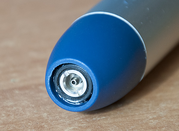

Lutownica gazowa, palnik, jak to ustrojstwo napełnić gazem ?
Kupiłem już drugi gaz, tym razem chciałem być sprytny, pojemnik miał 5 różnych końcówek. => http://allegro.pl/gaz-ronson-do-zapa...431546663.html
Oczywiście żadna nie pasuje.
Jak to cholerstwo napełnić ?

Nie chcę być złośliwy, ale najlepiej kupując trzeci gaz, choćby z jedną końcówką, ale pasującą
A bardziej na poważnie, o ile pamiętam można do takiej końcówki (o ile to taka, zdjęcie jest wyraźne ale tych złączy jest nawymyślane milion) można dokupić przejściówkę od butli turystycznej czy nawet zwykłej... Wychodzi znacznie taniej niż gaz w kompaktowych plastikowych pojemnikach o ile tylko ma się w domu taką butlę, a nie korzysta z gazu z sieci

Chętnie kupię trzeci gaz, tylko gdzie ? Wszędzie mają tylko do zapalniczek, bez końcówek. Jedyny jaki znalazłem to ten który podałem w linku. Szkoda kasy za przesyłkę. No i stoją mi dwa w domu, a palnik daje nie nabity.
Butli żadnej nie mam, i raczej miał nie będę. Może udać się do kogoś kto napełnia tego typu gadżety ?

Mam podobną lutownice i tez nie pasuje mi końcówka, ale jakoś tam się nabija w miarę, mimo że sporo ucieka...

To jest izobutan, może z domieszkami, nie wiem.
Używa się go, bo jest bezpieczny, ale charakterystykę ma taką sobie. Strasznie syfi.
Kup czysty propan i zobaczysz różnicę.
Np. w sklepach Gaspolu dostaniesz wielorazowe butle 1,2,5 kg itp no i sam propan.
Nie używaj do propanu butli po innym gazie, szczególnie butli 11 kg po propan-butan.
Uważaj z przelewaniem do innych butli - vide rozszerzalność propanu w temperaturach naturalnych.
A czy sam palnik się nada, to nie wiem, nie widzę. Wyższa temperatura.

Ja tam na Twoim miejscu, mając 5 tych końcówek z których i tak żadna się nie nadaje, pokombinowałbym, jakimś nożem i pilnikiem i dopasował.
Przytnij w odpowiednio grubym miejscu lekko przyszlifuj, może się uda.
Z tego co wiem to te końcówki co tam są to ,to się zwężają idąc do góry, więc nie powinno być większych oporów, tak kombinowałem żeby zapalniczke nabić właśnie tym gazem co to go masz.
