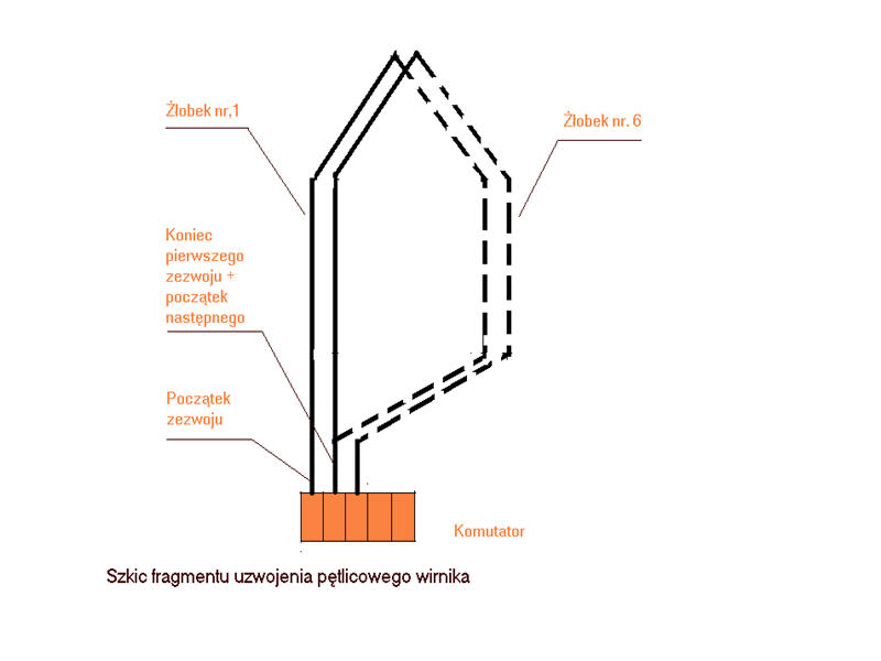

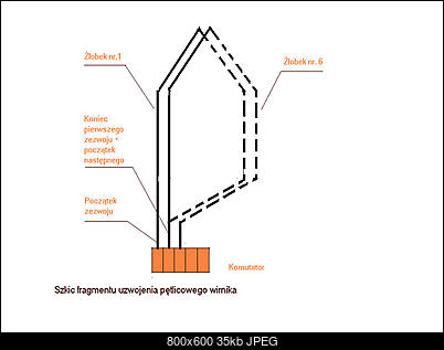

To jak by wirnik mia***322;by kr***281;ci***263;...jesli g***243;rna i dolna szczotka by podawa***322;a napi***281;cie na jedno pole.
Uzwojenie jest p***281;tlicowe...np. uzwojenie z jednej p***322;ytki idzie przez ***380;***322;obek 1 dalej powraca do komutatora przez ***380;***322;obek 6 do p***322;ytki 2 i tak dalej z p***322;ytki dwa idzie przez ***380;***322;obek 2 powraca ***380;***322;obkiem 7 i do p***322;ytki 3 itd. itd.
patrz. rys.
Napisany przez simensm35 Podgląd Wiadomości
Witam!Niekiedy silniki szczotkowe wysokoobrotowe maj***261; wbudowane w uzwojenie stojana bezpieczniki termiczne:bimetaliczne albo jednorazowego dzia***322;ania.Ten pierwszy po ostygni***281;ciu ponownie zamyka obw***243;d, natomiast ten drugi ulega zniszczeniu i przywr***243;cenie sprawno***347;ci takiemu sprzetowi jest mo***380;liwe jedynie po wymianie tego bezpiecznika.
a bezpieczniki termiczne ...to nie w tych silnikach, bardziej na 220/380V indukcyjnych.
Napisany przez malanski Podgląd Wiadomości
uzwojenie wirnika sprawdzasz omomierzem, i przewa***380;nie jest nawini***281;te p***281;tlicowo.
styk komutatora z s***261;siadem ma najmniejsz***261; oporno***347;***263; i im dalej tym wzrasta (wida***263; to na rys.) ...np.
styk 1 ze s***261;siednim 2 ma np. 0.4 Ohm cz to w prawo czy w lewo
styk 1 ze stykiem 3 ma ju***380; np. 0.6 Ohm
styk 1 ze stykiem 4 ma ju***380; np. 0.8 Ohm
itd. itd. a***380; dojdziesz do ko***324;ca dzia***322;ki i b***281;dzie wtedy oporno***347;***263; b***281;dzie male***263;.
styk 2 z 3 0.4 Ohm
styk 2 z 4 0.8 Ohm
itd itd
ale je***347;li by by***322;a przerwa jednej czy dw***243;ch sekcji wirnik by kr***281;ci***322; ale by mocno iskrzy***322;.
uzwojenie stojana sprawdzasz tak***380;e omomierzem...pole N i S powinno mie***263; tak***261; sam***261; oporno***347;***263;
..sprawd***378; kabel zasilaj***261;cy czy nie ma przerwy ruszaj***261;c nim przy wej***347;ciu do ***347;rodka maszynki
...napi***281;cia podaj za w***322;***261;cznik a nie na szczotkotrzymacze bo to nic nie da, bo omijasz jedno uzwojenie stojana.
