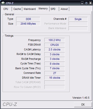

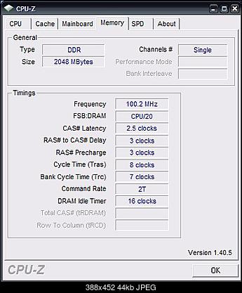

Wczoraj zmienilem stara plyte glowna na asusa A8R32-MVP deluxe, dzisiaj zauwazylem ze pamieci zamiast pracowac na 400mhz pracuja na 200? Probowalem to ustawic w biosie ale sie nie chce przestawic. Mam 2x512 i 1x1gb twinmosa ddr cl 2.5 400mhz.
Nizej fotki z biosu oraz screeny z cpu-z
nowa plyta gl - problem z pamiecia-2007-08-17_151349.jpg   nowa plyta gl - problem z pamiecia-2007-08-17_151408.jpg

jakie***347; zworki na p***322;ycie? ew. spr***243;buj ustawic "best performance" czy jak to sie tam zwie
editione: mo***380;e masz w***322;***261;czon***261; opcj***281; synchronicznej pracy pami***281;ci z cz***281;stotliwo***347;ci***261; FSB

Daj jeszcze screena z Everesta z zak***322;adki "P***322;yta g***322;***243;wna"
Mi to wygl***261;da na FSB.

po wyjeciu kostki 1gb automatycznie ustawia 2x512 poprawnie na 400mhz, pytanie brzmi jak zrobic zeby razem z ta kostka 1gb bylo 400mhz?

Mia***322;em identyczny problem.Wymuszanie timing***243;w nic nie da***322;o.Problem znikn***261;***322; dopiero po kupieniu identycznej ko***347;ci tu masz ten temat(pod koniec str.pierwszej)
http://forum.cdrinfo.pl/showthread.p...&highlight=1Gb

a na ile idzie ci z ta plyta sam twinmos?

wszystkie kosci mam twinmosa, wyzej napisalem ze po wyjeciu gigabajtowej ida mi prawidlowo na 400 a z nia na 200, mimo iz ona tez jest 400 mhz cl2.5 tak jak pozostale 2 po 512

Alexowi chodzi***322;o o to z jak***261; cz***281;stotliwo***347;ci***261; pracuje ko***347;***263; 1GB pozostawiona w slocie bez tych 2x512MB

Jak masz w biosie tam MemClock Mode to nizej masz memclock value. Ustaw tam 400 ?
Moze wez AI Overclocking na Manual, tam tez mozesz zmienic predkosc RAM
I tam powinien byc albo dzielnik FSB/DRAM albo poprostu predkosc DRAM
