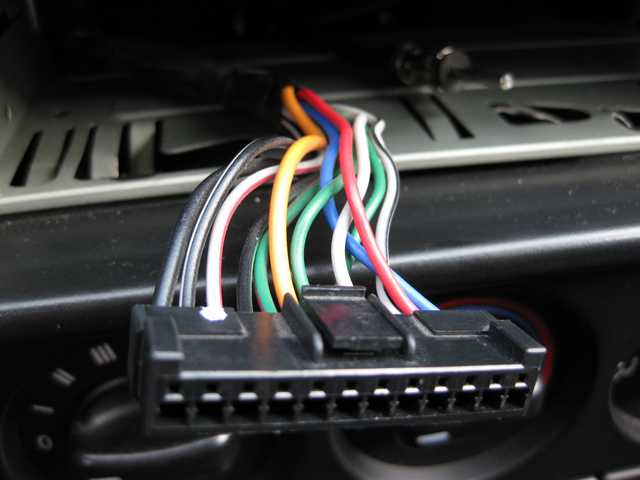

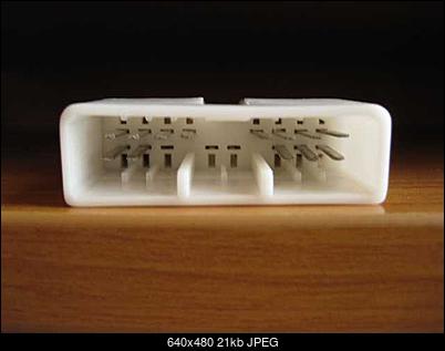

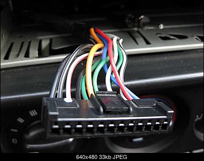

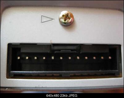

No więc tak, mam fabrycznie zamontowane radio w samochodzie (Honda), jest to starszy kasetowy Pioneerek. Kupiłem sobie nowe radyjko, również Pioneerek, no i jak to bywa przy nowych radiach, podłączane jest w standardzie ISO.
Wracając do tego fabrycznego radia, zamieszczam fotki wtyczki jaka wychodzi z samochodu i wejścia w radiu (1 i 2).

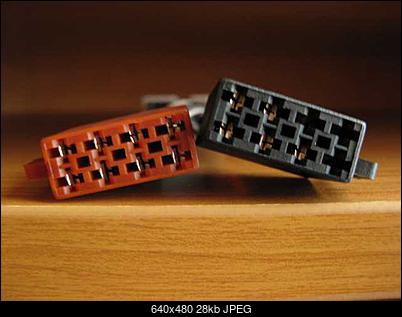

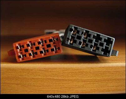

Pomyślałem sobie, że nie będzie problemu z podłączeniem, kupię przejściówkę Honda -> ISO i montaż zajmie mi kilka minut. Kupiłem, niestety okazało się, że wygląda ona tak jak na następnej fotce, druga strona to już ISO (zasilanie i głośniki), (3 i 4).
Innego adaptora do Hondy z tego rocznika nie ma, wszędzie wygląda tak samo, więc tutaj o pomyłce nie ma raczej mowy.
Na koniec pytanie, jak to podłączyć zachowując fabryczną wtyczkę wychodzącą z auta (tak najlepiej zostawić, gdyby trzeba było zamienić na fabryczne radyjko). No nie mogę znaleźć takiego adaptora, żeby pasował pod tą oryginalną wtyczkę.
Sam już nie wiem co myśleć, fabryczne radio, fabryczna instalacja, a nie pasuje zakupiony przeze mnie adaptor.
Jakieś sugestie? Będę wdzięczny za pomoc.

To nie jest oryginalna wtyczka HONDY, to jest typowa wtyczka 12-pinowaa do Pioneera modele KEH-xxxx.
Poszukaj g***322;***281;biej, mo***380;e znajdziesz oryginaln***261; wtyczk***281; Hondy
Poszukaj głębiej, może znajdziesz oryginalną wtyczkę Hondy
Maciej, zgadza się, model to KEH-xxxx i również domyślałem się, że nie jest to wtyk Hondy, z tym że tutaj nasuwa mi się pytanie, dlaczego tak jest? Skoro jest to fabryczne radio to po co ktoś miałby kombinować z połączeniem bezpośrednim do radia, skoro zapewne jak ten model montowali to mógłby on być podłączony poprzez kostkę dołączoną do radia, jak na dzień dzisiejszy dołączają ISO. To mnie właśnie zastanawia, wątpię że to było przerabiane, bo po co?

Hmm, radio jest fabryczne, Pioneer sygnowany przez Hond***281;, nie fabryczna jest wtyczka, domy***347;li***322;em si***281;, ***380;e to wtyk Pioneera, tylko zastanawia***322;o mnie gdzie jest wtyczka Hondy Za Twoj***261; porad***261; i Macieja jutro zajrz***281; g***322;***281;biej pod desk***281;, mam nadziej***281;, ***380;e ow***261; wtyczk***281; znajd***281;. Dzi***281;ki za porady.

No i wyjaśniło się, rzeczywiście głęboko dalej był właściwy wtyk Hondy, a na nim ta przejściówka Pioneera Heh, nie widziałem jej bo była wetknięta w szczelinę, no właśnie najlepsze jest to, że wnęka od środka na radio jest cała zabudowana, tylko jest ta jedna szczelina, w którą 2 godziny męczyłem się, żeby wcisnąć tam wtyk i wiązkę kabli ISO
Gratuluję takiego rozwiązania Hondzie, zero miejsca na kable, a do tego wtyk ISO, jak wiadomo sporych rozmiarów.
