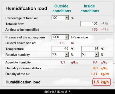

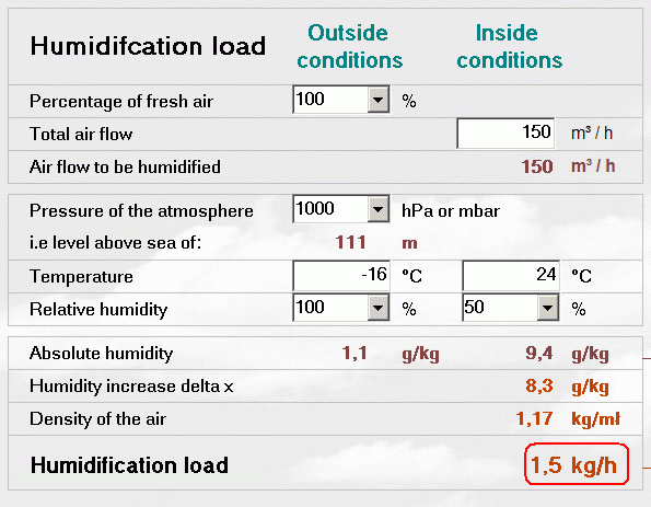

Przy powierzchni 50 m2, czyli kubaturze 150 m3 (zakładając wys. pomieszczenia 3 m), temperaturze wewnątrz 24 st. C i jednej wymianie powietrza w ciągu godziny, do uzyskania komfortowej wartości 50% wilgotności względnej potrzebne jest urządzenie o wydatku pary 1,5 kg/h (inaczej 1,5 lita na godzinę). Litr na dobę czy jak w przypadku Venty 5 litrów na dobę to za mało. Naturalnie przy wyższych temperaturach na zewnątrz będzie potrzeba mniej, ale do obliczeń przyjmuje się zawsze wariant najgorszy, czyli -16 st. C.
Załączam dobór z programu producenta nawilżaczy firmy Nordmann.
