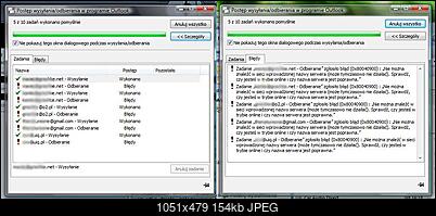

Witam,
zainstalowałem wczoraj świeży system, zainstalowałem office 2007, ustawiam konta, a tu żadne nie działa.
Po wejściu do 'poczty' w panelu sterowania i przy testowaniu danego konta - wszystko działa, zalogowanie do serwera i wysłanie wiadomości. Przy testowaniu tego samego, ale z poziomu outlooka niestety już nic nie działa i ręce mi opadają, bo nie wiem co robić. Windosowski firewall wyłączony, zainstalowanego mam Kasperskiego, ale też go wyłączyłem na wszelki wypadek, ale i tak to samo. Przy kliknięciu na wyślij/odbierz pojawia się błąd taki jak na obrazku.
Wiem, że to coś w ustawieniach outlooka/połączenia etc
Z góry dzięki za pomoc.

Autoryzacja/uwiechrzylnienie ? dla gmail inny port...sprobuj SSL ?

Nie nie. Ustawienia s***261; dobre.

Znalazłem rozwiązanie.
Nie ważne czy vista czy xp czy office 2003 czy 2007 problem jest wszędzie taki sam. Czyli po instalacji aktualizacji KB937608:
Kod:
Update for Microsoft Office Outlook 2007 (KB937608)
Installation date: ***8206;2007-***8206;08-***8206;03 15:08
Installation status: Successful
Update type: Important
This update fixes a problem in which a calendar item that is marked as private is opened if it is found by using the Search Desktop feature.
More information:
http://www.microsoft.com/downloads/details.aspx?FamilyId=38D98CF6-C167-4FA8-93E5-CEACB6FC0E3A&displaylang=en
Help and Support:
http://support.microsoft.com/?LN=en-us
pojawia się następujący problem. Podczas "wyślij/odbierz" pojawia się błąd na wszystkich kontach, że outlook nie mógł skontaktować się z serwerem, (bo prawdopodobnie serwer chwilowo padł) przynajmniej tak twierdzi outlook, i tak jest ze wszystkimi kontami e-mail jakie sa ustawione. Jeżeli tak na wszystkich kontach e-mail, różnych serwerach, oznacza to, że to nie problem z żadnych z tych serwerów ale z samym outlookiem, a raczej z tą aktualizacją. Ponoć odinstalowanie aktualizacji nie pomaga w rozwiązaniu problemu. Osobiście nie wiem, bo jade na viście i nie widzę tu opcji odinstalowania poszczególnej auktualizacji. Sam musiałem odinstalować offica 2007 i zainstalować ponownie, bo opcja naprawy nie pomogła.
Także unikajcie aktualizacji KB937608
Znając zycie nie wszystkim ta aktualizacja zaszkodzi, może komuś się to przyda.
pozdro.
