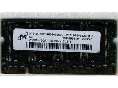

To sa zupelnie rozne RAMy od PCtowych.
Sa o polowe mniejsze, takie jak na rys.
Masz dwa gniazda RAM w okolicy procesora.
Nie kupuj na Allegro, nalepiej idz do sklepu/servisu i tam dobierz sobie kosc. Sa dosc drogie (mn/w 2x normalna kosc PC) i nie ma co ryzykowac.
Mozesz wsadzic d0 512 Mb w jedno gniazdo. Mozna laczyc, jak w normalnym PC.
Sprawdz jak jest taktowana twoja kosc i jakie ma parametry. Bedziesz wiedzial co mowic w sklepie.

Hmm, Masz DDR'y czy SDR'y? Pamieci typu SO-DIMM 200 pinowe. Ja mam w laptopie Infiniona zdecydowanie najbardziej kompatybilne ze wszystkimi plytami glownymi, jeszcze pytanie rowniez jaka masz czestotliwosc taktowania i CL.

zdazaja sie laptopy w ktorych wklada sie ormalny ram - i jest to blogoslawienstwo bo jest on o wiele tanszy
imho jesli nie wiesz jak co posprawdzac to wez wyjmij pamiec z kompa i wez ja do sklepu - pozwoli to uniknac pomylki
albo wez calego notka (w koncu jest przenosny ) i w sklepie sprawdza, sprzedadza i jeszcze ci wloza jesli sie boisz (choc trzeba by sie uprzec zeby cos tam uszkodzic)
edit:
a gdzie szukac infa? w instrukcji obslugi albo na naklejce na pamieciach ktore masz w kompie

Napisany przez jazonik
Jejciu... nie wiem;-( gdzie mam szukać tych wszystkich informacji!!!
Zainstaluj Everest`a
No i pod spodem masz raczej marke laptopa

Najlepiej sciagnij sobie program CPU-Z, w tym programie dowiesz sie wszystkiego o swojej pamieci. http://www.cpuid.com/download/cpu-z-126.zip
