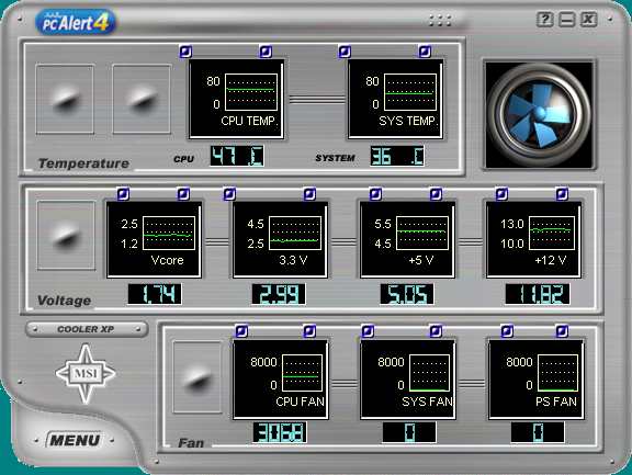

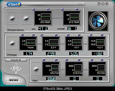

nie matrw się ja mam podobnie 2000xp 0,18u i też sie grzeje niemiłosiernie. tzn bez właczonego programy do chłodzenia to jest tak noramlinie 60 C. po właczeniu praogramowego chłodzenia jest 43 - 48, jak ogladam film, internet, muzyka. jak gram to ok 58 - 62 C. Obudowa na wpół otwarta.
Chłodzenie standardowe tzn wiatraczek Titan TTC-D5TB.
Poniżej zdjęcie coolera i programu do monitorowania i zarazem chłodzenia dostarczone z mbo.
