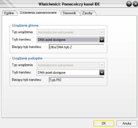

Jedna rzecz mi się tutaj nie podoba. Przy ustawieniach kontrolerów IDE, dla podstawowego kanału wygląda to, jak poniżej, czyli chyba dobrze:

Natomiast dla kanału pomocniczego już tak, jak niżej. Wynika z tego, że pracuje w trybie PIO, a to niedobrze. Tylko jak to zmienić

odinstaluj kontroler IDE i zresetuj kompa. DMA powinno sie włączyć po restarcie.
