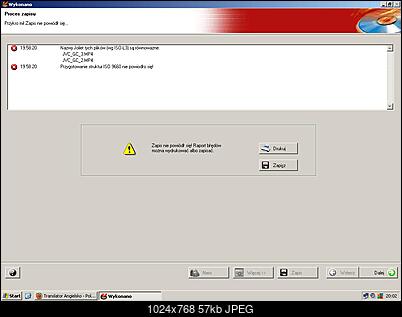

Co znaczy taki komunikat w Nero Expres?
Próbuję nagrać dane na płytę: DVD+R 16x GIGA Master i nie mogę tego zrobić. Myślałem, że komunikat jaki otrzymuję dotyczy jakiegoś pliku: "JVC_GC_3.MP4" i próbowałem znaleźć takie pliki w komputerze. Nic takiego nie ma.
Ilość danych nie przekracza wielkości płyty. Dane są różne:Mpeg-2, tekst, jpeg, Avi , vob, i.t.p.
Co to za komunikat i czemu nie mogę nagrać płyty?
Co mam zrobić?

Zapis się nie powiódł.
Powody znajdziesz w raporcie, który możesz wydrukować, bądź zapisać na dysku.
Co z tym zrobić?
Wygląda to tak:

Bowiem dotyczą, próbujesz je nagrać na płytę. ;]
Nie rozumiem za to komunikatu. Dlaczego niby te nazwy miałyby być niezgodne z Joilet, tj. dlaczego Nero traktuje te pliki jakby miały tę samą nazwę. Dziwne.
To co mogę Ci polecić to w ogóle porzucenie tak antycznych systemów plików jak ISO9660/Joliet na rzecz UDF. Ale napisz w jakim celu chcesz je nagrywać bo może się nie nadawać (np. odtwarzacze multimedialne, konsole itd. zwykle nie obsługują UDF).

Pliki , które chcę nagrać to są różne dodatki, intra, tytuły, czołówki, informacje, projekty, kodeki dotyczące edycji filmów z kamery i aparatu cyfrowego programem Sony Vegas. Coś, co dobrze mieć na płytce, by nie robić tego ponownie i mieć pod ręką.Pliki wyłącznie na komputer. Nie na konsole i nie na odtwarzacze stacjonarne DVD.
Jak mam "porzucić pliki ISO9660/Joliet na rzecz UDF"? Jak to zrobić?Czy jakieś ustawienia w systemie lub w Nero?
Gdzie szukać tych tajemniczych plików: "JVC_GC_3.MP4" Może je skasować, usunąć?
Problem rozwiązany. Odnalazłem dwa problematyczne pliki (choć miały różne nazwy i wielkości-co mnie też dziwi) i je usunąłem.Nie były zbyt ważne.
Nero pracuje już normalnie.Dzięki za chęć pomocy.Zamykam temat.
