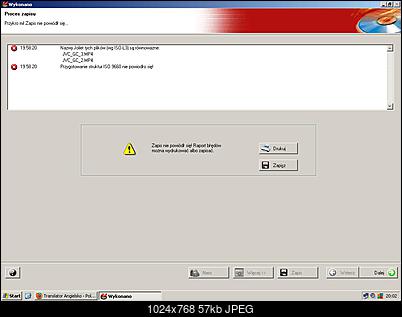

Co znaczy taki komunikat w Nero Expres?
Próbuję nagrać dane na płytę: DVD+R 16x GIGA Master i nie mogę tego zrobić. Myślałem, że komunikat jaki otrzymuję dotyczy jakiegoś pliku: "JVC_GC_3.MP4" i próbowałem znaleźć takie pliki w komputerze. Nic takiego nie ma.
Ilość danych nie przekracza wielkości płyty. Dane są różne:Mpeg-2, tekst, jpeg, Avi , vob, i.t.p.
Co to za komunikat i czemu nie mogę nagrać płyty?
Co mam zrobić?

Zapis się nie powiódł.
Powody znajdziesz w raporcie, który możesz wydrukować, bądź zapisać na dysku.
Co z tym zrobić?
Wygląda to tak:

25.3.2013
Kompilacja ISO
17:30:56 #1 Text 0 File Isodoc.cpp, Line 7604
Iso document burn settings
Determine maximum speed : FALSE
Simulate : FALSE
Write : TRUE
Finalize CD : FALSE
Multisession : TRUE
Multisession type: : Start multisession
Burning mode : DAO
Mode : 1
ISO Level : 1 (Max. of 11 = 8 + 3 char)
Character set : ISO 9660
Joliet : TRUE
Allow pathdepth more than 8 directories : TRUE
Allow more than 255 characters in path : TRUE
Write ISO9660 ;1 file extensions : TRUE
17:30:56 #2 Text 0 File Reader.cpp, Line 115
Reader running
17:30:56 #3 ISO9660GEN -11 File geniso.cpp, Line 4571
First writeable address = 0 (0x00000000)
17:30:56 #4 ISO9660GEN -3 File geniso.cpp, Line 3376
Joliet names of these files (listed here in ISO-L3) are the same:
17:30:56 #5 ISO9660GEN -6 File geniso.cpp, Line 4664
Preparation of ISO9660 structures failed
17:30:56 #6 Text 0 File Scsicmd.cpp, Line 406
SCSI not using temporary buffers
20 out of 20 temporary buffers allocated
Existing drivers:
File 'Drivers\ASPI32.SYS': Ver=4.01 (978), size=14528 bytes, created 1996-07-12 19:31:10
File 'Drivers\atapi.sys': Ver=5.1.2600.5512 (xpsp.080413-2108), size=96512 bytes, created 2008-04-13 23:10:32 (Adapter driver for rec)
Registry Keys:
HKLM\Software\Microsoft\Windows NT\CurrentVersion\WinLogon\AllocateCDROMs : 0 (Security Option)
Nigdy nie miałem takiego problemu i nie bardzo wiem jak to przeskoczyć.Może jakaś podpowiedź.

Bowiem dotyczą, próbujesz je nagrać na płytę. ;]
Nie rozumiem za to komunikatu. Dlaczego niby te nazwy miałyby być niezgodne z Joilet, tj. dlaczego Nero traktuje te pliki jakby miały tę samą nazwę. Dziwne.
To co mogę Ci polecić to w ogóle porzucenie tak antycznych systemów plików jak ISO9660/Joliet na rzecz UDF. Ale napisz w jakim celu chcesz je nagrywać bo może się nie nadawać (np. odtwarzacze multimedialne, konsole itd. zwykle nie obsługują UDF).

Pliki , które chcę nagrać to są różne dodatki, intra, tytuły, czołówki, informacje, projekty, kodeki dotyczące edycji filmów z kamery i aparatu cyfrowego programem Sony Vegas. Coś, co dobrze mieć na płytce, by nie robić tego ponownie i mieć pod ręką.Pliki wyłącznie na komputer. Nie na konsole i nie na odtwarzacze stacjonarne DVD.
Jak mam "porzucić pliki ISO9660/Joliet na rzecz UDF"? Jak to zrobić?Czy jakieś ustawienia w systemie lub w Nero?
Gdzie szukać tych tajemniczych plików: "JVC_GC_3.MP4" Może je skasować, usunąć?
Problem rozwiązany. Odnalazłem dwa problematyczne pliki (choć miały różne nazwy i wielkości-co mnie też dziwi) i je usunąłem.Nie były zbyt ważne.
Nero pracuje już normalnie.Dzięki za chęć pomocy.Zamykam temat.
