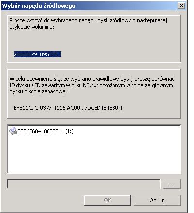

Ja niestety nie zgadzam si***281; z Twoj***261; opini***261;. Mo***380;e moje problemy wynikaj***261; z tego, ***380;e u***380;ywam go na Windowsie 2000 Server i by***263; mo***380;e pod tym kontem nie zosta***322; dobrze przetestowany przez producenta.
Po tym jak upora***322;em si***281; z has***322;em mam kolejny problem: przy pr***243;bie odtworzenia kopii zapasowej - dowala si***281; do jakiej***347; etykiety woluminu (jak w za***322;***261;czniku). Nie wiem o co mu chodzi.

Wobec bezsilności wobec wyżej opisanych problemów rezygnuję Nero Backup 2. Kopie na dają się odtwarzać. Gdy robię kopię "z ręki" funkcją "rozpocznij zadanie teraz, wszystko jest OK. Gdy natomiast kopia wykonuje się za pomocą sheludera - nie idzie jej potem odtworzyć (nieprawidłowe hasło albo ten komunikat jak na screenie).
