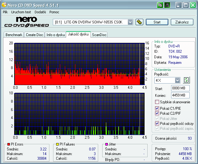

punisher 19.05.2006 23:37
Co to za no***347;nik? Bardzo obiecuj***261;co wypada w tym te***347;cie przed wypaleniem.
slawekj 19.05.2006 18:25
To dobra szkoła testów. :spoko:
Dobre wyniki to płytka z właściwymi błędami FE/TE.
Dobre FE nie powinno przekraczać wartości 10. :taktak:
przykład:
płytka testowana prędkością 8x.

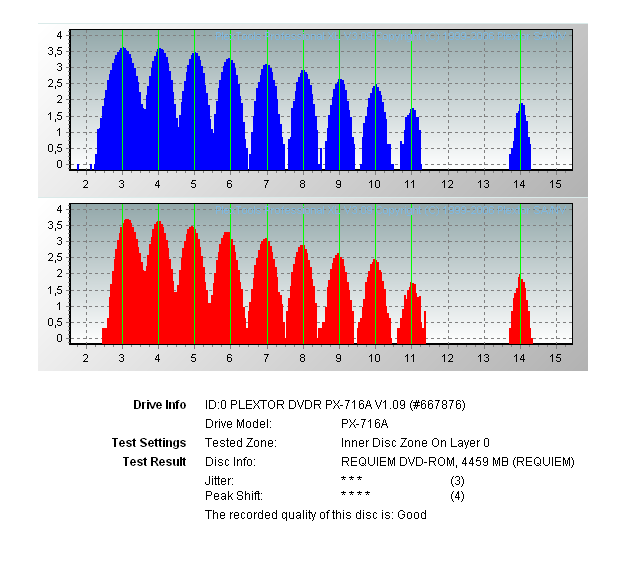

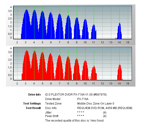

SpeedFreaK 19.05.2006 17:22
Ilość załączników: 5
Kolejne TDK002 i kolejne rozczarowanie. Płyty z drugiej połowy szpindla wyraźnie gorsze niż te z samej góry.
Na początek test TE/FE
http://forum.cdrinfo.pl/attachment.p...1&d=1148051866
Widać wyraźnie, że przy 8x ta płyta sie dobrze nie wypali. Ustawiam 4x (PX716A v. 1.09)...
http://forum.cdrinfo.pl/attachment.p...1&d=1148052085
Niby nienajgorzej, ale to tylko 4x, maxymalny PIF równy 3. Po wypaleniu 8x wyglądałoby to zapewne sporo gorzej.

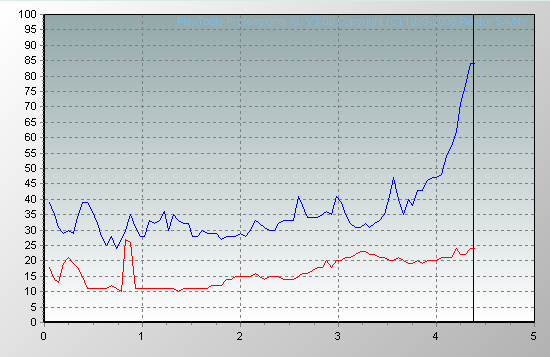

Testy TA
Ten test wypadł bardzo ładnie, ale całość jest niestety bardzo przeciętna.

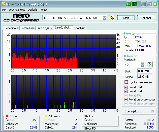

Ilość załączników: 2
Kolejny TDK002 do mojej kolekcji. Palony 8x na PX716A. Tym razem podstawka pod piwo.
Kupiłem jakiś czas temu 200 szt. tego badziewia, nigdy więcej TDK.
http://forum.cdrinfo.pl/attachment.p...1&d=1147631422
To samo, palone 4x (płytka z tej samej szpuli)
Jak widać płyty TDK 8x nie za dobrze nagrywają się ze swoja nominalną prędkością.

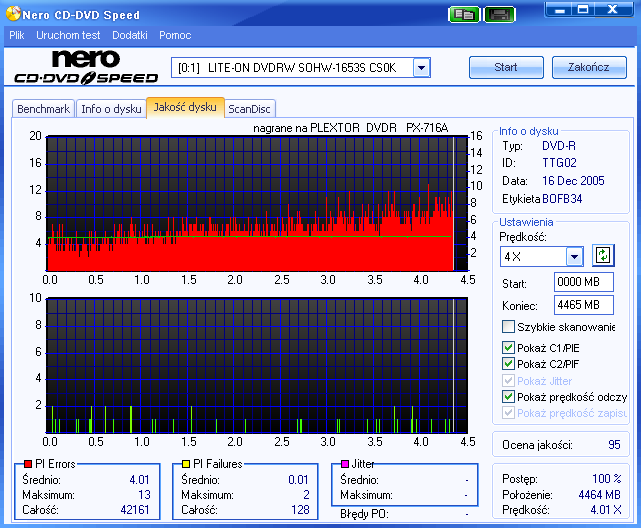

SpeedFreaK 16.12.2005 20:14
Próbowałem overspeedować TTG02, wynik w sumie nienajgorszy, choć przy nominalnej prędkości 8x poziom PIE i PIF jest niższy. Co ciekawe płyta nie nagrała się 12x, tak jak chciałem. Łączny czas nagrywania był dłuższy niż dla 8x, co moim zdaniem świadczy o nienajwyższej jakości podkładu.
Wykres TDK DVD-R 8x palonej @ 12x na Plextorze PX716A, firmware 1.09.
http://forum.cdrinfo.pl/attachment.p...id=28040&stc=1
To samo, palone 8x
http://forum.cdrinfo.pl/attachment.p...id=28041&stc=1
