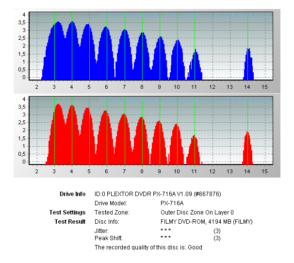

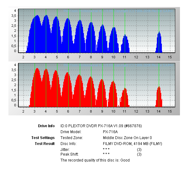

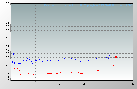

SpeedFreaK 14.06.2006 14:44
Ilość załączników: 5

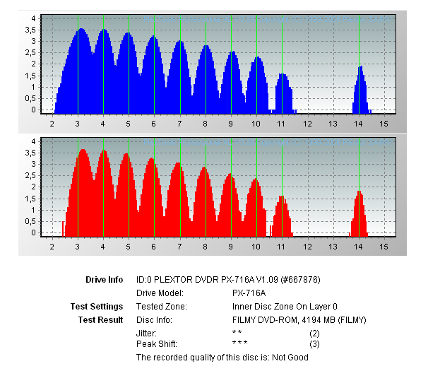

Sony D21 palony Plexem 716A v. 1.09 8x. Myślałem, że będzie lepiej. D11 były sporo lepsze.
1. TE/FE
http://forum.cdrinfo.pl/attachment.p...1&d=1150285285
Nienajgorzej, ale mogło byc lepiej. Plextools sugerował nienagrywanie płytki z maxymalna prędkością.
2. TA
Wynik zaledwie przeciętny, szczególnie pierwsza część płyty.
3. Nero
Wykres ładny, choć widziałem lepsze ;)
W stacjonarnym Philipsie działa bez problemów.
Widać dużą różnice na niekorzyśc w stosunku do D11, które w teście TA w zasadzie nie spadały poniżej oceny Good/Very good.

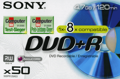

Arepo 02.04.2006 01:14
Napisany przez Yarozelsky
@Arepo mam pytanie płytki które kupiłes mają ten malutki znaczek 'AccuCORE' jak na zdjeciu wyżej???
Tak, mają. Zdjęcia z mojego wcześniejszego postu to skany wykonane przeze mnie, dokładnie tego co kupiłem.
Yarozelsky 02.04.2006 01:03
Napisany przez ed hunter
nowy bajer handlowy? :>
też mi sie tak wydaje, u mnie sony z znaczkiem 'AccuCore' wypalaja sie dużo gorzej od zwykłych ,a z tego co pamietam to właśnie te dobre były [D11],możliwe też że poprostu mój Nec już sie kończy :kreci_gl:
ed hunter 02.04.2006 00:57
Napisany przez mensir67pl
Tez jestem ciekawy ?
a dla nie zorientowanych ;)
Konsumenci nagrywający na płytach z technologią AccuCORE mają doświadczyć pięciu głównych usprawnień: pierwszym usprawnieniem jest większa kompatybilności nośników DVD-R i DVD+R z nagrywarkami komputerowymi jak i stacjonarnymi; szybsze adresowanie formatu DVD-R podczas dubbingu przy wysokich prędkościach i podczas odtwarzania przy użyciu aplikacji z funkcją Time-Shift; stabilniejszy zapis nośników przy większych prędkościach (mniejsze wibracje); większa tolerancja na skoki temperatury podczas wypalania nośników DVD-R/RW i DVD+R/RW; zwiększona żywotność nośników w przypadku długoterminowego przechowywania zarchiwizowanych danych.
firma SONY w ostatnich latach bardzo źle mi się kojarzy.
wyjątkiem było przejęcie przez SONY firmy AIWA i wsadzanie laserów LiteOn (mam discmana już ponad 2 lata i jest świetny)
no i TE płyty...
joujoujou 02.04.2006 00:56
Konsumenci nagrywający na płytach z technologią AccuCORE mają doświadczyć pięciu głównych usprawnień: [...]
Ach, ten marketing, 5 nieweryfikowalnych domowymi metodami usprawnień. :haha:
mensir67pl 02.04.2006 00:52
Yarozelsky 02.04.2006 00:44

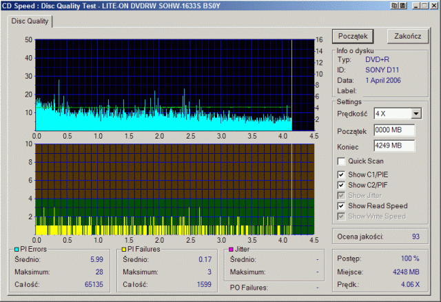

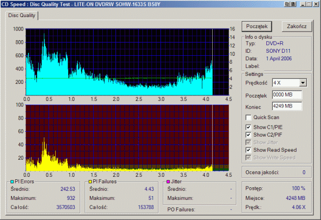

Arepo 02.04.2006 00:27
Ilość załączników: 4
Witam :piwo:
Kupiłem dzisiaj płytki, o których mowa w temacie. Cake 50 sztuk, made in India.
http://forum.cdrinfo.pl/attachment.p...1&d=1143926579
Kod:
Unique Disc Identifier : [DVD+R:SONY-D11-000]
Disc & Book Type :      [DVD+R] - [DVD+R]
Manufacturer Name :      [Sony Recording Media Co.]
Manufacturer ID :        [SONY]
Media Type ID :          [D11]
Product Revision :      [Not Specified]
Blank Disc Capacity :    [2,295,104 Sectors = 4.70 GB (4.38 GiB)]
Recording Speeds :      [1x-2.4x , 4x , 6x-8x]
Oto wyniki na moim sprzęcie :
Przy prędkości nagrywania x4 palą się świetnie.
Wybierając jednak x8 mamy prawdziwą apokalipsę ;), prawdę mówiąc nie widziałem jeszcze u siebie tak źle wypalonej płyty.
Nie oznacza to jednak zapewne, że jest to wina samego nośnika. Moja nagrywarka po przekroczeniu prędkości x4 czyni prawdziwe "cuda***8221;. Jestem do tego przyzwyczajony i nagrałem x8 tylko z czystej ciekawości :).
Generalnie uznaję płytki za bardzo dobre :spoko:.
