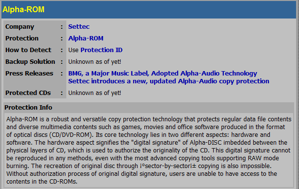

czary2mary 30.08.2007 15:08
Napisany przez PiterBlack (Post 827625)
Witam wszystkich , czy ktoś coś wie o tym zabezpieczeniu ??
mam płytę do nawigacji w VW zabezpieczoną czymś takim
Jezeli płyta CD to jest szansa Alkohol 120% najnowsza wersja ,lub CloneCD,lub BlindWrite 6 --odpowiednio ustawione poszukaj na forum,jeżeli DVD ,a pewnie tak jest to nikłe szanse na zrobienie kopi działajacej bez modyfikacji obrazu płyty.
Info o zabezpieczeniu
Załącznik 42155
PiterBlack 30.08.2007 08:27
Zabezpieczenia mapy EX
Sciągnąłem program discovery 2000 i sprawdziłem mapę niemiec TeleAtlas EX.
Program wyrzuca że jest to zabezpieczone Settec Alpha ROM
Ktoś coś wie na ten temat ?
