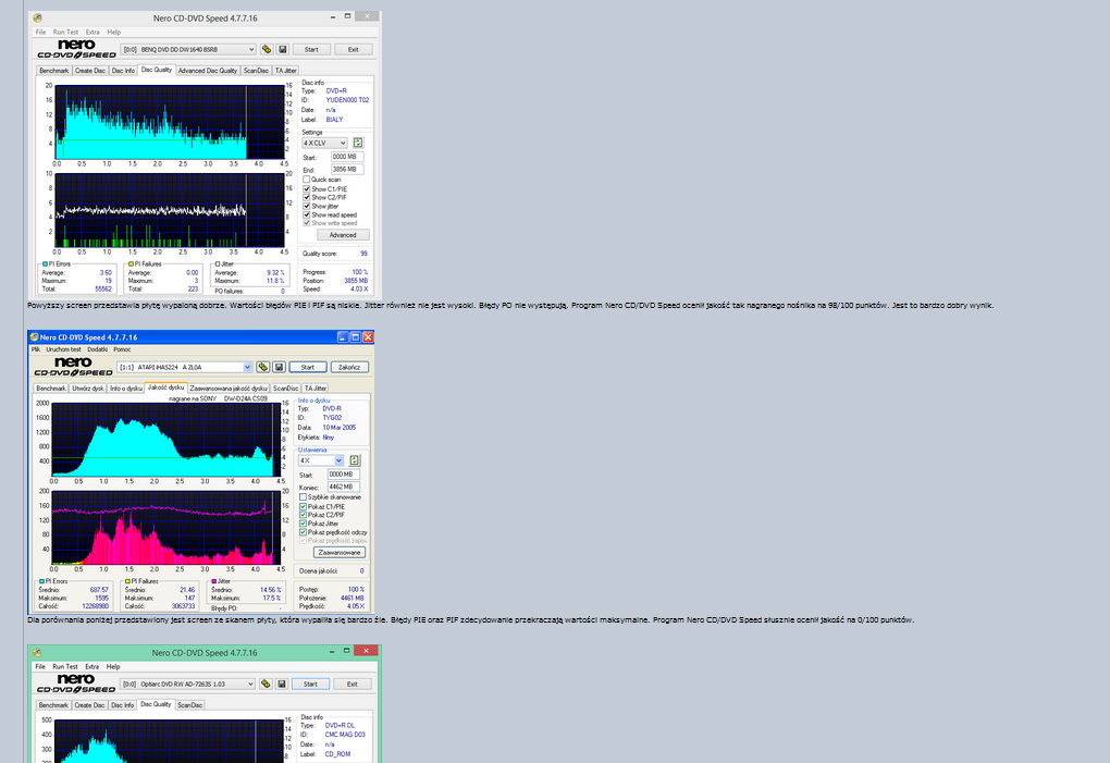

Arepo 14.08.2006 01:12
Witam :piwo:
Cieszę się, że ktoś w końcu zabrał się za tą tematykę :spoko:.
Po pierwszym przeczytaniu nasunęło mi się kilka uwag :
- jaka norma określa ilość dopuszczalnych błędów dla płyt DVD i CD ?, przydała by się chociaż nazwa, a może i odnośnik
- maksymalne wartości PIE i PIF zależą przecież od ustawień ECC, czyli ilości bloków danych sprawdzanych na obecność tychże błędów w ciągu sekundy. Przy ECC 8/8 wartości maksymalne to rzeczywiście 280 i 32, ale nie wszystkie napędy testują przy takim ustawieniu !, dla LiteON-a gdzie jest to 8/1 zmieni się diametralnie wykres dla PIF, bo tutaj maks to tylko 4, a nie 32. To przy jakim ustawieniu ECC został wykonany test nośnika pojawia się na końcu w tabelce z podsumowaniem. Proponuję aby zapoznać się z tym postem. Reasumując, moim zdaniem trzeba wprowadzić korektę co do opisu dopuszczalnych ilości błędów.
- nie za bardzo rozumiem, dlaczego test na BenQ został wykonany z prędkością 8x a na LiteON z 4x, czy norma nie precyzuje z jaką konkretnie wartością ma być on wykonywany ?, przecież wiadomo, że wyższa prędkość oznacza więcej błędów
- proponuję również, aby zamieścić informacje o tym, że nie zawsze idealny wykres gwarantuje poprawne odtworzenie nośnika w odtwarzaczu stacjonarnym, jak również to, że często płyty uzyskujące wykresy przekraczające nieco normę nie wykazują żadnych problemów w działaniu. Przydałoby się też info, że na różnych napędach jak i w różnych programach uzyskiwane wyniki mogą być diametralnie różne. W rzeczywistości oznacza to, że takiego testu nie można traktować jako wyroczni, a wiele osób wyrzuca płytki uzyskujące wyniki w granicach 90-95 !.
edit : teraz widzę, że jest już o tym mowa w ostatnim zdaniu więc można ten punkt potraktować jako nieważny, jakoś mi to umknęło ;)
To tyle na razie z mojej strony.
Prezesik 14.08.2006 00:59
Napisany przez melag
W wypadku błędów PIF sprawa wygląda trochę inaczej, przy nieskorygowanym błędzie PIE powstaje błąd PIF.
To jest niepoprawne twierdzenie :
Przy tym założeniu każde osiem błędów PIE daje błąd PIF to z w/w screenu wychodziłoby :
6657 : 8 = ~832 błędy PIF
W podsumowaniu widzimy tylko 71.
Jak to wygląda naprawdę ?
Jak już wspomniałem błąd PIF to nieskorygowany błąd PIE i w danej próbie nie może go być więcej niż błędów PIE.
Przykład :
Na wykresie mamy "szpilkę" PIE 10 - to maksymalnie może powstać 10 błędów PIF (zazwyczaj mniej) - czyli nawet jeden PIE może się przełożyć na jeden PIF.
Często napędy BenQ w danej próbie podają więcej błędów PIF niż PIE co jest oczywiście przekłamaniem.

melag 14.08.2006 00:18
Napisany przez Mich@ł
Witam,
PI Failures (na wykresie kolor zielony) ***8211; przy wystąpieniu 8 niepoprawnych błędów PIE powstaje 1 błąd PIF. Im mniejsza wartość błędów PIF tym lepiej. Na wykresie kolor tego błędu może ulec zmianie wraz ze wzrostem ich liczby (patrz screen poniżej). Dopuszczalne maksimum to 32 błędy/sekundę, ale im mniej tym lepiej. Płyty, która mają wyższą wartość błędu PIF mogą nie być poprawnie odczytywane przez niektóre napędy.
Przykład :
8 )

1. Speer wychodzi***322;o, poniewa***380; tekst przygotowa***322;em wcze***347;niej w wordzie i zadzia***322;a***322;a jego autokorekcja :/
2. Racja, musia***322; mi si***281; palec omskn***261;***263; i wysz***322;o 98/100 ;)
Prosz***281; kogo***347; z mo***380;liwo***347;ciami ;) o popraw***281;..
Screen***243;w poszukam lepszych :D
IceManSpy 13.08.2006 18:49
Nareszcie ktos się wziął :)
Ale widzę kilka błędów:
1.
Błąd PO (w programie Nero CD/DVD Speer na samym dole, ilość podawana jest w cyfrach) ***8211; powstaje z niemożliwych do skorygowania błędów PIF. Oznacza utratę danych. Wartość powinna zawsze wynosić 0.
Powinno być speed
2.
Powyższy screen przedstawia płytę wypaloną dobrze. Wartości błędów PIE i PIF są niskie. Jitter również nie jest wysoki. Błędy PO nie występują. Program Nero CD/DVD Speed ocenił jakość tak nagranego nośnika na 98/100 punktów. Jest to bardzo dobry wynik.
Na screenie jest 99/100
3.
Dla porównania poniżej przedstawiony jest screen ze skanem płyty, która wypaliła się bardzo źle. Błędy PIE oraz PIF zdecydowanie przekraczają wartości maksymalne. Program Nero CD/DVD Speer słusznie ocenił jakość na 0/100 punktów.
Znowu speed ;)
No i oczywiście to co się mnie tyczyło tj. lepsze screeny :)
Ale ogólnie bardzo mi się podoba i już wiem o co w tym chodzi :)
