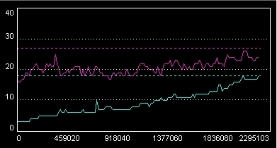

[ Jools ] 04.11.2006 19:27
Verbatim DVD-R x16 @ x6 @ ONES (Data Mastering)
Załącznik 34937
Pomimo mniejszej ilości błędów PIE, znacznie wyższa liczba błędów PIF niż w poprzednich skanach...

[ Jools ] 30.10.2006 20:46
Poprzedni Verbatim to kompilacja "palona" za pomocą ONES, tym razem image @ x4 @ ImgBurn v2.1.0.0
Załącznik 34802

SpeedFreaK 30.10.2006 19:18
Zgadza sie... ani jednego PIFa... Nawet p***322;yty t***322;oczone nie s***261; tak doskona***322;e...
Jak masz mo***380;liwo***347;***263;, przetestuj p***322;ytke czymkolwiek innym... najlepiej Plextorem lub LiteOnem.
VIZZARD 30.10.2006 01:23
Napisany przez [ Jools ] (Post 698566)
Dla zestawienia, wynik skanowania z DVDInfoPro v4.623
Załącznik 34773
No i tu mamy tylko potwierdzenie bzdury którą zobaczyliśmy powyżej :czytaj:

[ Jools ] 29.10.2006 22:16
Verbatim DVD-R x16 @ x4
Załącznik 34767
