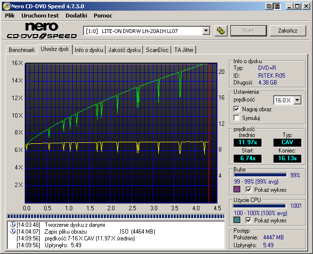

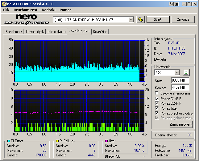

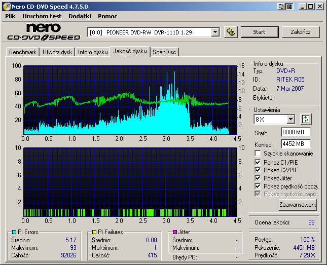

Oglądałem http://forum.cdrinfo.pl/showthread.php?t=70939 i faktycznie całkiem nieźle, x8 powinno być lepiej, ale trzeba chyba poczekać na nowy biosik do 112, lub tak jak napisałeś edytować 1.9 i wgrać do napędu.
Tymczasem Supratec DVD+R x8 z nadrukiem jak taśma filmowa.
Palone x 8 na LH 20A1H napęd zwolnił wypalanie do x6
Załącznik 38894
dla porównania DVR 111 palił cały czas x8
Załącznik 38895

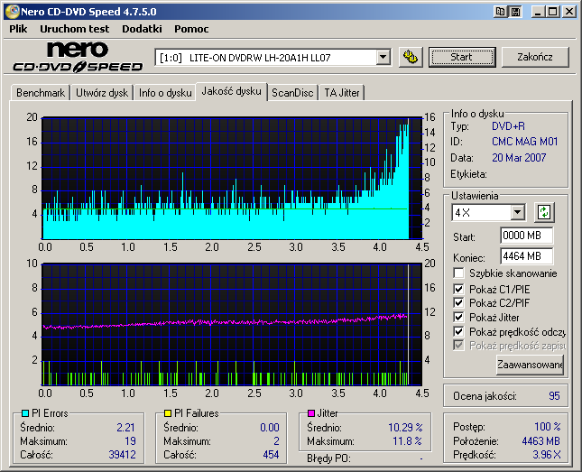

Popielaty 30.03.2007 23:57
Ilość załączników: 2
Kolejna płyta. Tym razem Verbatim DVD+R x16 Light Scribe
Palona x8 na LH 20A1H
Test LiteOn
Załącznik 38856
Test Pioneer
Załącznik 38857

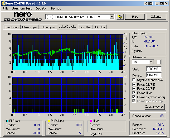

VIZZARD 30.03.2007 22:00
Napisany przez Popielaty (Post 756716)
Palnik dojechał i pierwsze testy
Traxdata DVD+R 16x palona x8 na LH 20A1H
test na LH 20A1H
Załącznik 38853
test na Pionierze 111D
Załącznik 38852
Kiepścizna jak nie wiem :]
A testy na Litku i Pionku to dwie różne kartki książki :czytaj:
To teraz jak nic trza kupić trzeci palnik w celach testowych i wynik uśrednić :taktak:
Albo losować, albo przyjąć ten co ma najmniej błędów
No i nie zapomnijmy oczywiście podziękować za dar testów naszemu guru
Dziękujemy ci SC Johnson! :fala:
:czar:

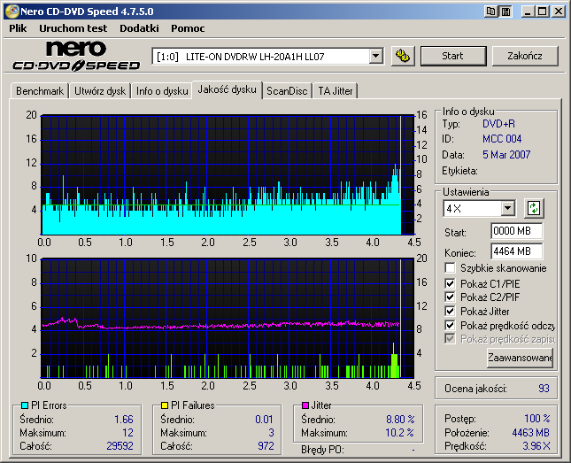

Popielaty 30.03.2007 21:19
test na LH 20A1H
Załącznik 38853
Załącznik 38852
